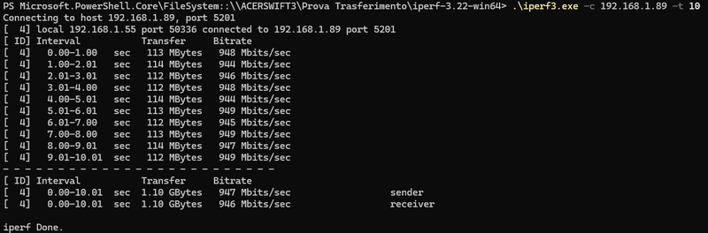

Ho fatto dei test di rete interna, caricando dal fisso al portatile: con la scheda impostata a 2.5G, riesco a trasmettere a 950mb/s. Il mistero quindi si infittisce. Non so più dove sbattere la testa. Senza spostare cavi ne nulla, carico online a 300mb/s...

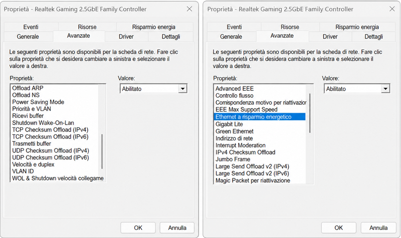

Nelle impostazioni driver della scheda lan hai già provato a disattivare i flow control, il green ethernet, l'efficienza, il controllo interrupt e altre cose (magari fai uno screenshoot delle voci che hai).

Ho provato con RTK8125 integrata nell'mb, RTK8125 scheda dedicata, e con Intel I226. Disabilitato flow control, risparmio energetico, gigabit lite, green ethernet..

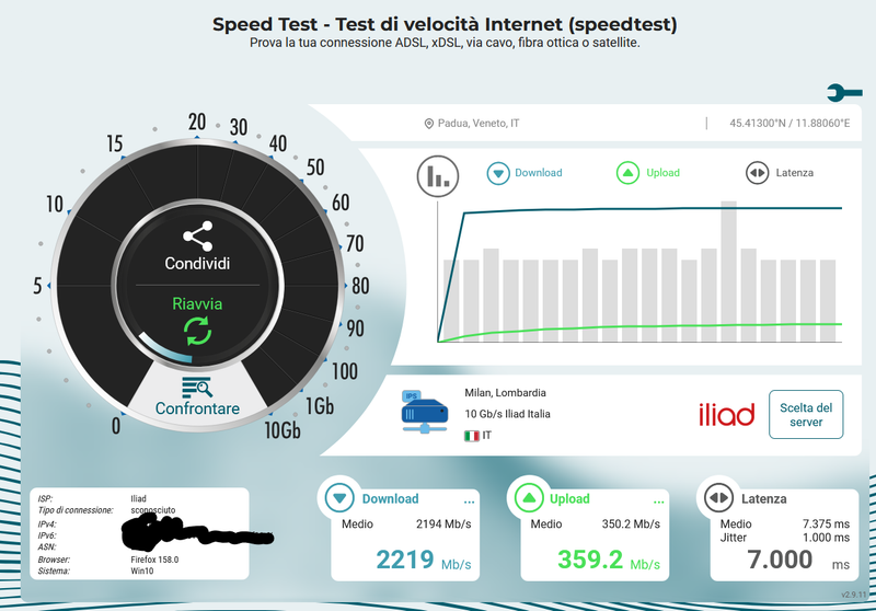

Ciao Perseverance, qui purtroppo il testo dello switch non ha funzionato.
Ti allego lo screenshot del test su rete interna dal fisso al portatile. Confermo che anche spostando file da una cartella all'altra ho lo stesso risultato. Allego anche lo speedtest.
Se fossero i cavi immagino che non funzionerebbero nemmeno su rete interna...
