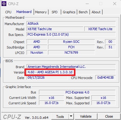

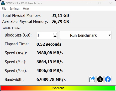

E' uscita una nuova versione Agesa per Taichi.
Ho provato a mettere tutti i parametri ULL alle mie DDR5 6000 CL32. Li ho presi qui https://www.techspot.com/article/314...atency-memory/
Allora, a 6000/CL28 senza modificare più di tanto, sono passato da 64.000MB/s a 67000MB/s 1:1
A 6200/CL28 sono passato a ma 1:2.
A 6400/CL28 ULL nada... non vanno senza overvolt & C.
Ma c'è una cosa che cambia parecchio. I Watt del SOC. A 6000 1:1 sono scesi a 9W in idle e 15W sotto carico. Come avere delle DDR5 4800
