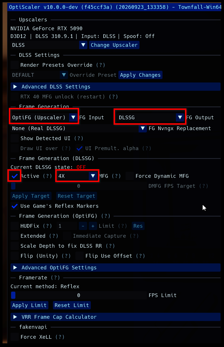

Guida Optiscaler Frame Gen / Multi Frame Gen in Townfall.
* Utilissimo anche a ridurre/eliminare qualsiasi fenomeno di stuttering presente nel gioco, tranne il traversal che però qui non è particolarmente evidente.
** Funziona anche per la serie 30xx e 40xx
  • Scaricate l'ultima versione Nightly da QUI
  • Copiate tutto il contenuto nella cartella del gioco: SteamLibrary\steamapps\common\Townfall\Townfall\Binaries\Win64\
  • Lanciate Streamlined_fetcher_windows.bat che trovate nella cartella OptiScaler appena copiata
  • Avviate il gioco e premete INS non appena siete nel main menù.
  • Configurate il FG/MFG come nell'immagine e tenendo presente che potete utilizzare dal 2x al 6x di MFG
  • Andate in fondo alla tab di Optiscaler e Salvate le modifiche. Poi chiudete il gioco. Non funziona se non riavviate.
  • Una volta riavviato il gioco premete nuovamente INS e clickate su ACTIVE. Potete switchare valore in real time qualora desiderate.

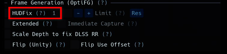

  • Se avete problemi con l'HUD del gioco potete flaggare il fix che trovate nel pannello di Optiscaler.
