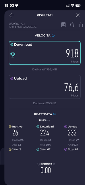

o è stato un caso del momento oppure hanno aperto i rubinetti bon,questo con iphone 12(X55)a 300mt circa dalla bts,quindi non mi sorprende più di tanto...devo ancora rischiare la vita salendo sul tetto di casa per vedere come andrebbe qui a 1,8km...

A me la BTS Tim spesso spegne il 5G, nonostante sia carrozzata di n78, magari pure a te prima faceva scherzi di risparmio energetico
hanno appena installato N78 su questa bts vicino casa,per adesso sto solo facendo dei test col cellulare per capire se potrebbe essere un alternativa a fastweb,dovrei salire sul tetto per vedere i risultati...con fastweb ho la cpe comoda in terrazza ma con tim dovrei sicuramente spostarla sul tetto
