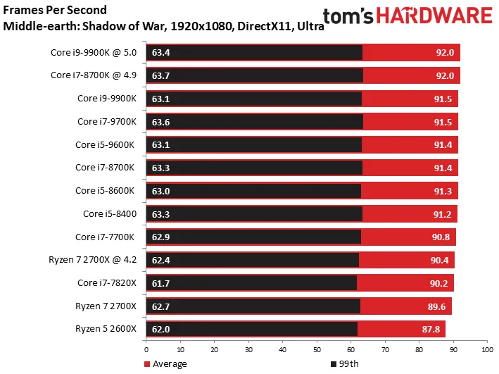

Sa resta sulla serie 9 farebbe prima a fare overclock piuttosto che cambiare cpu secondo me
https://cdn.mos.cms.futurecdn.net/kq...09-80.png.webp
Tanto nn e che avrebbe chissà quale salto avanti se nn contiamo una manciata di Mhz di differenza

Quel test con che vga è stato fatto?
Lui ha una 6900xt

Gtx1080 in fullhd
Ma si presume che giochi ad una risoluzione piu alta con una scheda video come la sua quindi sostanzialmente poi ricadiamo nel range delle differenze di cui sopra

Gtx1080 in fullhd
Troppo lenta per vedere differenze significative tra un i5 e un i9.
La sua scheda è molto più potente

È vero ma chi comprava una 6900 lo faceva x usarla su schermi ad alta risoluzione
X quello cmq le differenze percentuali su un 1440p sarebbe assimilabile diciamo, in 4k ancor di più
Se ci gioca in fullhd sennò nn la sfrutta al 100% con nessuna piattaforma a base di ram ddr4
