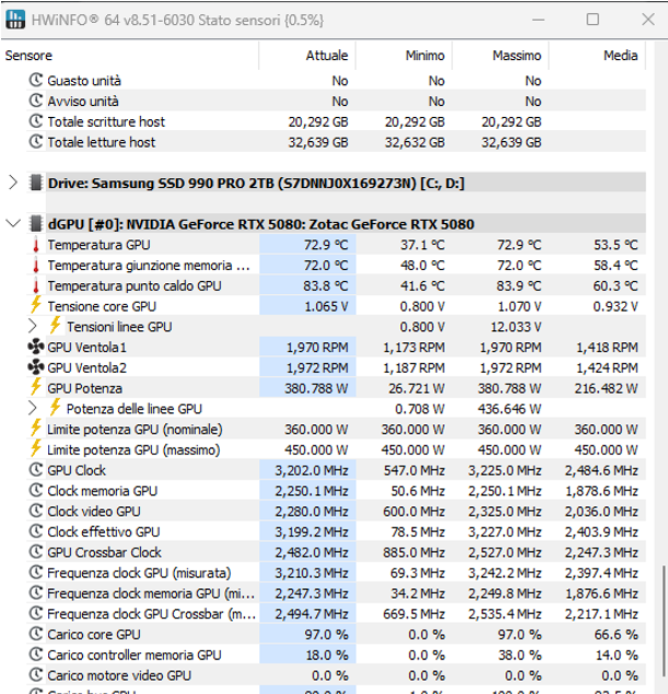

installata la beta di HWINFO, e lanciato lo stress test di port royal col profilo più spinto: viste le temperature di questi giorni direi che la mia ventus non se la sia cavata affatto male
è un ottimo Delta T, menomale!

Originariamente inviato da tony73 Guarda i messaggi
Mi date un l.ink dove scaricare questa versione hwinfo? io non ho avuto fortuna tutti farlocchi
www.hwinfo.com/beta/hwi64_851_6025.zip
