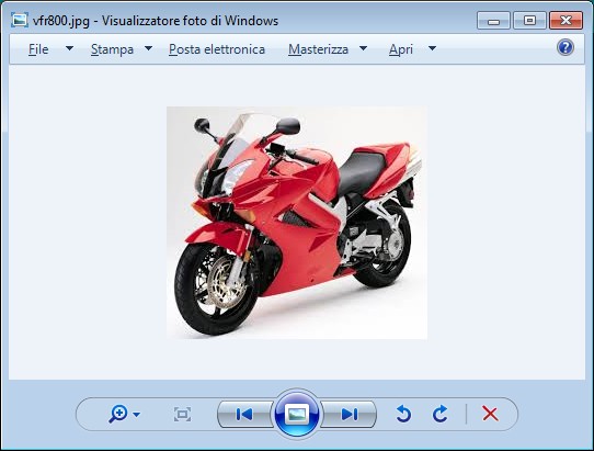

Visualizzatore foto di windows non mostra immagine di stampa
Da qualche giorno, forse a seguito di un aggiornamento windows 10, il visualizzatore di foto di windows stesso non mostra l'anteprima dell'immagine di stampa, quindi risulta impossibile stampare.

Aspetta, il sospetto l'altro ieri l'avevo avuto oggi non riesco a trattenerlo dallo scrivere
Parli di Visualizzatore foto di Windows, tu o qualcun altro ha attivato il vecchio visualizzatore presente nelle precedenti versioni di Windows e che su 10 è "nascosto" e va accuratamente abilitato? Questo?
Se fosse vero si spiegherebbero sia il malfunzionamento che l'assenza della App Foto da Impostazioni, App.

Esatto, parlo proprio di quel Visualizzatore foto di windows, con cui hai mostrato la foto della moto
E quindi l'intuito mi aveva detto giusto, avete disinstallato l'App Foto ed attivato il vecchio visualizzatore pre-Windows10.
OK, bisogna partire da un presupposto: il vecchio visualizzatore per quanto comodo, veloce, gradevole ecc. è comunque non supportato da Microsoft e senza aggiornamenti da dodici anni più o meno. Il che comporta che su alcuni tipi di formato immagini attuali non funziona e non sono stati risolti bug che via via si sono presentati per incompatibilità con altro software presente nel sistema. In altre parole è relativamente facile poter avere qualche problema con lui e non ci sono metodi per ripararlo/ripristinarlo.

Scusa, ma io mi riferisco proprio a quel "visualizzatore foto di windows", presente di default in Windows 10.
Io non ho attivato niente. Era già presente e attivo, quando installai windows 10.
è precisamente lo stesso visualizzatore che hai usato per mostrarmi la foto della moto.

Impossibile, su Windows 10 il vecchio visualizzatore Foto non è attivato di default ed al suo posto esiste l'App Foto. Se non sei stato tu, qualcun altro l'ha attivato oppure hai installato Windows 10 con una .iso modificata per l'occasione, non quella originale Microsoft.
Non ho mai installato alcuna app esterna per visualizzare file jpg.
A questo si può credere tranquillamente ma resta il fatto che il visualizzatore foto in stile Windows 7-8-8.1 è disattivato di default. Vedi anche le prime righe della pagina web che avevo precedentemente linkato:

OK è l'ultima build di Windows 10 e la presenza del vecchio visualizzatore contestualmente all'assenza dell'App Foto è dovuta alla .iso di installazione modificata.
Purtroppo non so andare oltre nell'aiutarti a riparare/ripristinare il visualizzatore foto, non ne ho la più pallida idea , spero per te che qualcuno più scafato su questo argomento intervenga e te lo dica.
L'unica che posso consigliarti è ribadire l'installazione dell'App Foto o meglio ancora un visualizzatore foto migliore di quelli di Microsoft.
