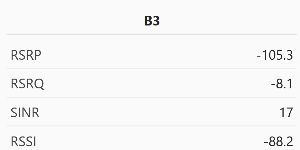

si quello olandese, utilizzo lo script di lteforum e per il momento pare funzionare bene. fa b3+b1+b28+b20+n87 però le prestazioni sono abbastanza basse perchè lato 4g l'antenna è parrecchio scarsa.
ho appena fatto un puntamento fino per recuperare al max sulla b3 ma è cambiato di quasi niente, l' RSSI sarebbe pure buono, è evidente che l'antenna fa proprio cagare

in effetti quello che riporti è abbastanza anomalo, con RSSI e SINR a quei valori l'RSRP stona parecchio, praticamente ti sta dicendo che la bts è poco trafficata, il segnale è pulito con poche interferenze ma la potenza del segnale è molto scarsa, però per mettere insieme i pezzi bisognerebbe capire se in quel momento la B3 era la primaria e soprattutto avere gli stessi valori dell' n78 e capire come sta lavorando QAM e MIMO rispetto gli altri router che hai provato, in particolare B20 B28 e n28 devono per forza essere sempre comprese o escluse, contemporaneamente, nelle comparative
comunque secondo me il "problema" rimane la gestione dell'n78 e relative CA, i 350MB/s spariti, non possono dipendere da un segnale più scarso LTE, probabilmente nemmeno fosse sparito tutto il comparto avresti quello scarto

Io sto a 10-12km in "visibilità ottica", i valori di n78 infatti sono coerenti, segnale forte e molto pulito antenna che converte bene il segnale vedendo l' RSSI.
la conclusione pià banale mi pare la migliore, lato 4g la sensibilità e molto bassa e quindi paga parecchio pegno.
poi in condizione di congestione se ti perde 50 mega sui 500 che ti farebbe un altro qualsiasi router nemmeno te ne accorgi, su impianti scarichi come il mio in cui probabilmente si sfora il gigabit l' effetto sul 4g si sente. Considera che sulle bande 4g ho sinr da 25 a 28db sullo zyxtel, su questo siamo alla metà quindi è l'antenna deficitaria.
