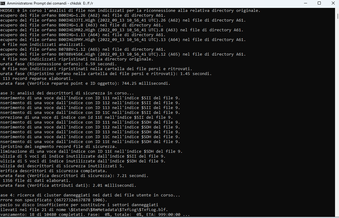

Due/tre mesi fa dopo un'aggiornamento di W10, un HD-esterno (KESU 1TB) non viene più rilevato.
Il mio amico dopo alcuni tentativi (non ricorda cosa ha fatto) ha rivisto alcuni files ma non tutti (circa 6 GB su 600GB occupati). Attualmente inserendo HD sul mio PC (nessun rumore strano) dopo due/tre minuti viene rilevato e mi dice d'analizzare l'unita per rivelare errori (provato e dopo un'ora l'ho fermato). Provato con chkdsk E: /f /r. dopo 4/5 ore fermato perche secondo me si era bloccato (alcune righe prima mi diceva spazio insufficiente).
Gestione Disco vede una partizione unica di 931,58 GB
Se potessi aprirlo, l'ho attaccherei direttamente al PC in modo tale di sapere se HD ha i cluster rovinati oppure sia il controller guasto. Suggerimenti per come risolvere, mi servirebbe salvare i dati e poi provare a formattarlo. Grazie mille

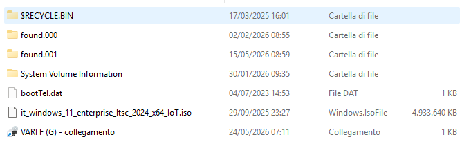

Avevo già provato DMDE e dopo un po' appaiono errori che dovrei scegliere se continuare-annullare (mi servirebbe una guida).
EaseUS Partition Master si blocca sul cluster 10807 di 13208
Non ho Linux, ho usato R-Studio tantissimi anni fà e una guida mi servirebbe. Se lo faccio girare su W11 potrebbe funzionare?
Grazie mille
https://i.postimg.cc/TPZSprLs/3.png

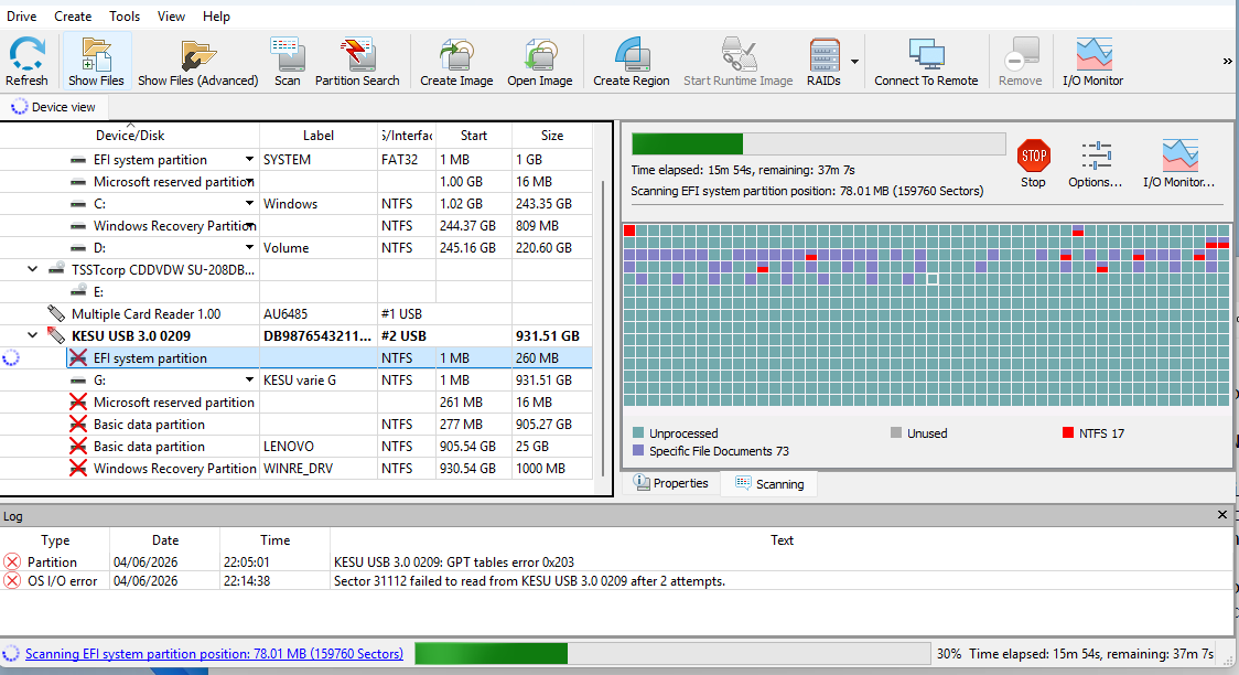

Ps. Sembrerebbe che l'aggiornamento abbia trattato il disco Esterno come se fosse quello principale? Perché ci sono EFI, WINPE, Reserved partition ecc ecc
https://i.postimg.cc/QxTRZYFT/4.png

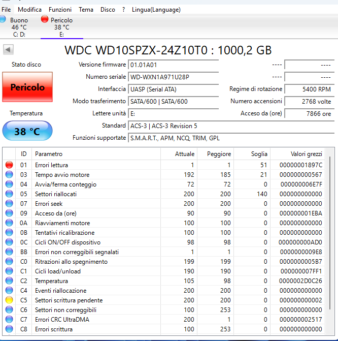

Sì certamente ma su Linux sarebbe meglio. Perché come già scritto Windows ha la brutta caratteristica di accedere continuamente ai dischi anche se difettosi, anzi se difettosi ancor di più. Ad esempio nel caso di un disco con settori rovinanti come quello (pendenti in CristalDiskInfo) lui cerca comunque di leggerli e lo fa continuamente. Il che rende problematici i recuperi ma anche rovina ancor di più l'unita con questo inutile lavorio. Nei centri di recupero dati professionali "stabilizzano" il disco impartendo al firmware dei comandi con cui si impedisce attività non essenziali al recupero stesso.
url]https://i.postimg.cc/TPZSprLs/3.png[/url]
Boh tutto può essere, ma di certo il disco è malfunzionante come certificato dai dati SMART, difficile attribuire la colpa della perdita dei file a un aggiornamento se il disco fisico è chiaramente guasto

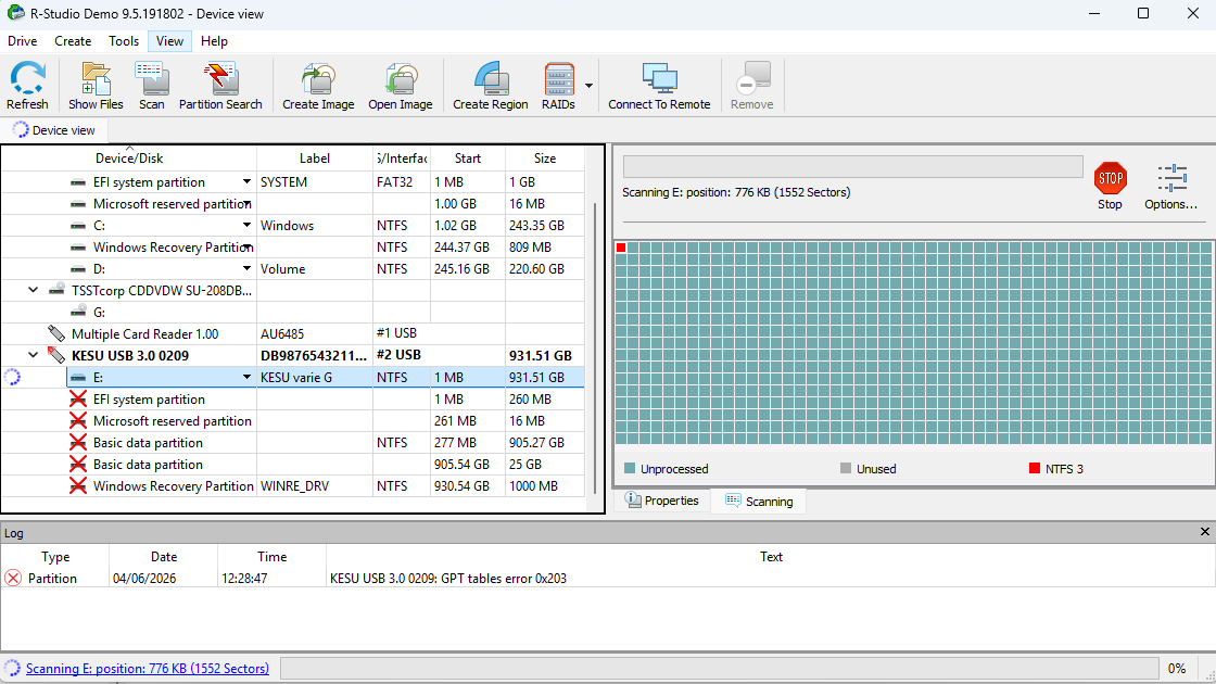

Si giusto. Rimane il fatto che di fronte ad un problema si cerca di "capire/provare" di risolvere il problema anche senza avere le competenze giuste. Premesso che R-Studio l'ho usato 1/2 volte senza successo nel 2000 circa e traducendo la guida non trovo lo stato attuale del mio problema. Non si tratta di un'errata formattazione, neppure di una partizione cancellata, solo di un'errore logico oppure diciamo illogico. Il disco contiene un files da 4,5GB + quattro cartelle inaccessibili, selezionandoli tutti insieme "proprieta" pesano 4,7GB eppure HD dichiara 607GB occupati. In R-Studio ho premuto "Partition Search" dopo 4/5 minuti termina senza trovare nulla (tranne la E già presente), ho premuto "SCAN" messo NTFS + scelto spazio libero in altro HD. Parte colora il primo settore (presumo ci vogliano ore per vederli tutti), i settori aumentano (Specific file documents oltre 200) e dopo un paio d'ore termina (forse per errore). Si chiude la maschera ma io non saprei come vedere e recuperare i files???
Ora che ho preso dimestichezza vorrei fare lo "SCAN" su "Basic data partition" 227GB-905,26GB
Nel caso d'esito positivo, sai dirmi quali tasti premere per estrare i files?
Ps Ho cambiato lettera identificativa da E a G
https://i.postimg.cc/1RCZFjkJ/5.png

Temo che non puoi andare oltre con R-Studio, le crocette rosse su quelle partizioni indicano che non riesce a lavorarci da quello che so ed il disco rovinato blocca il funzionamento del programma su quel disco che non arriva a consentirti di recuperare i file.
Normalmente sulle partizioni regolarmente riconosciute, se non ricordo male, si fa doppio click e si apre la finestra con tutti i file in evidenza. Si selezionano quelli che si intende recuperare e si clicca sul pulsante per il recupero.
