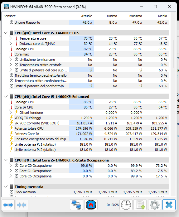

Messaggi: 202
Queste sono le temperature con cinebench 2026 a pieno carico:
https://i.ibb.co/KxXzTZrS/definitivo.png
