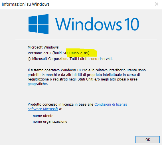

Old Ieri, 21:36   #55119
ciokele
L'Avatar di ciokele
Iscritto dal: May 2019
Messaggi: 89
Io sono Avanti
https://i.postimg.cc/Dz8F0y1J/Cattura1.png
