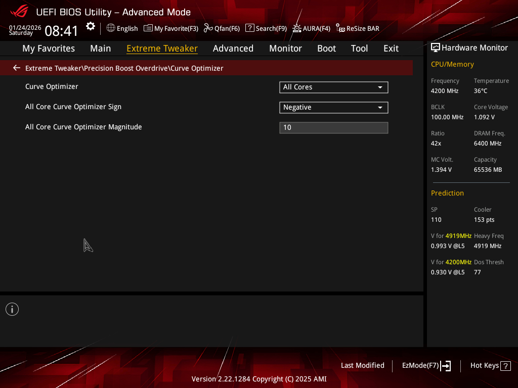

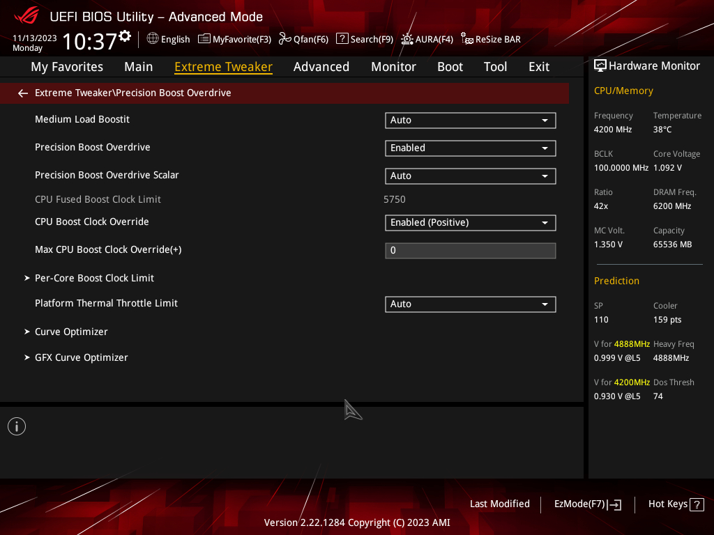

Bisognerebbe conoscere i parametri di OC per comprendere quali potrebbero essere le cause.
Confermo che la CPU e' quella in firma, in realta' mi sa che e' una cpu nata sotto una cattiva stella. Gli unici parametri che avevo modificato erano:
CPU Boot Clock Override: Enabled (Positive)
Max CPU Boot Clock Override (+): 0
Curve Optimizer: All Cores
All Core Curve Optimizer sign: Negative
All Core Curve Optimizer Magnitude: 10
Con 20 il PC non si avvia proprio.
Con 5 (ma mi sembra di capire che 5 non ne vale pena) e' leggermente piu' stabile, ma comunque in idle ogni tanto continua a riavviarsi.
Mettendo All Core Curve Optimizer Magnitude: 0 il PC funziona perfettamente non si riavvia piu' in idle, ma se non erro, cosi' annullo l'OC, o sbaglio?
Allego schermate.

Override ON ma valore 0, praticamente è come fosse disabilitato, quindi il problema non deriva dall'Override.
CO -10 ma con CO -5 spariscono i PRB, direi che il problema sia CO -10... e visto che il problema l'hai fuori dal game, vuol dire che il chiplet 3D regge CO -10 e il chiplet non 3D no.
Ora... ci sarebbero molte soluzioni, ma diciamo a seconda dell'utilizzo.
Il 1° che mi viene in mente, generico, ma non so se Zen4 supporti un CO variabile per CCD, sarebbe quello di impostare il CCD 3D (quello dei giochi) a -10 (quindi lasciarlo a come è) e impostare a -5 (da -10) il chiplet non 3D (che da come scrivi a CO -5 non hai più i prb).
Se non accetta un CO per CCD, imposti a -5 su entrambi i CCD. Perdi praticamente nulla... un Vcore ~+0,015V... perderai 20MHz in MT carico 100%...

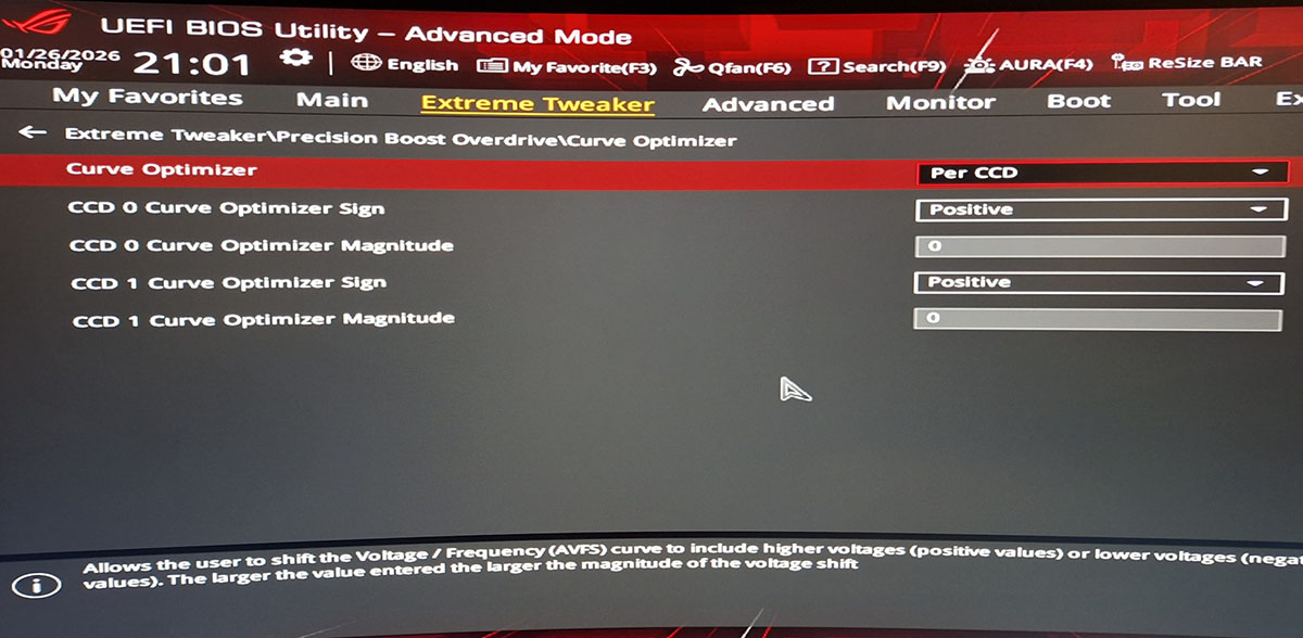

Ho provato a cercare nel BIOS quanto da te indicato, CO per CCD ho trovato solo questa sezione, e' qui che va impostato il -10 e -5? eventualmente come?
Altre funzioni col CCD ho trovato solo il Gaming Adaptative Parker per parcheggiare il CCD meno prioritario quando il CCD attivo non è completamente utilizzato.
Altra domanda per i gamer, qualcuno ha attivato il Turbo Game Mode? considerando che col PC non faccio altro oltre a giocare, conviene attivarlo?

è quella.
Al CCD 3D ci metti -10 e a quello non 3D -5
La procedura è: metti negative al posto di positive.
Il CCD 0... io non ho un 3D, non so se è liscio o 3D... chiedi.

Grazie! mi e' tutto chiaro. Ho cercato su internet, CCD0 e' il 3D.
Domani provo e vediamo come va.

In conclusione di tutto, ho 2 configurazioni stabili facilmente selezionabili dallo switch BIOS 1/2 che ho sulla scheda madre. Avendo il pc su un bench table, mi viene semplice switchare da una configurazione all'altra.
Il problema che avevo era esclusivamente sul CCD1 no 3D che mi rendeva completamente instabile il sistema. Ringrazio @paolo.oliva2 che mi ha aperto un mondo per il supporto. Ora il BIOS e' configurato cosi':
RAM 6200 30-36-36-72 in entrambe le configurazioni
CPU Boost Clock Override attiva (positive) a +150 in entrambe le configurazioni, (selezionando l'OC per CCD riesco ora anche ad utilizzare questo parametro che prima mi causava reboot ed era settato a 0.
Nella prima configurazione ho attivato il TURBO GAME MODE, quindi mi disattiva il CCD1 no 3D, sul CCD0 3D ho impostato CO -15
Nella seconda configurazione ho disattivato il TURBO GAME MODE e ho impostato CCD0 3D con CO a -15 e CCD1 no 3D con CO a -5
Mettendo CCD1 con CO -20 il pc non avvia windows con entrambe le configurazioni.
Per il Turbo Game Mode ho letto pareri contrastanti in rete. Per ora lo lascio attivo visto che l'unica cosa che faccio con questo PC e' il gaming. Se poi dovessi imbattermi in qualche gioco che presenta problemi col Turbo attivo, provero' a disattivarlo e vediamo cosa succede.
