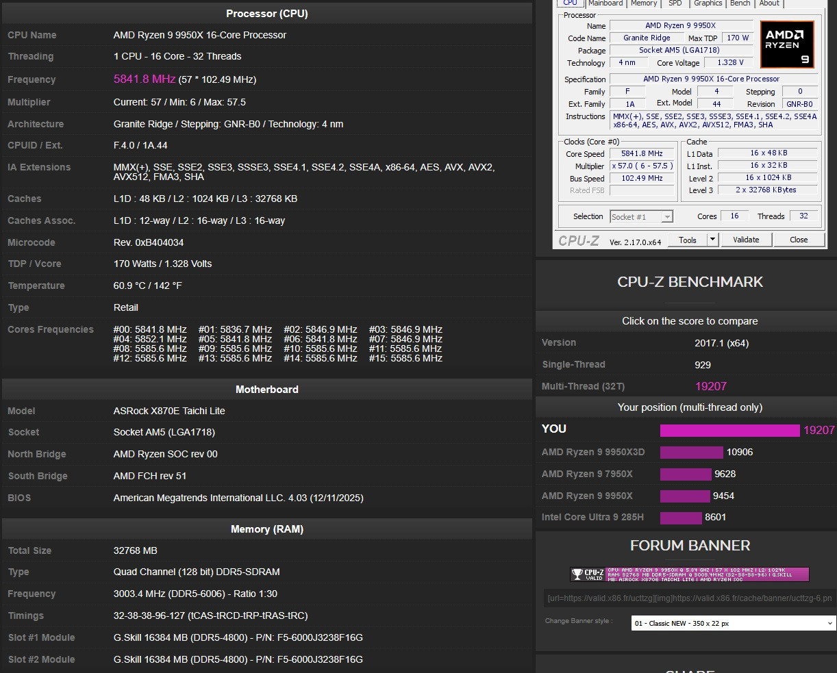

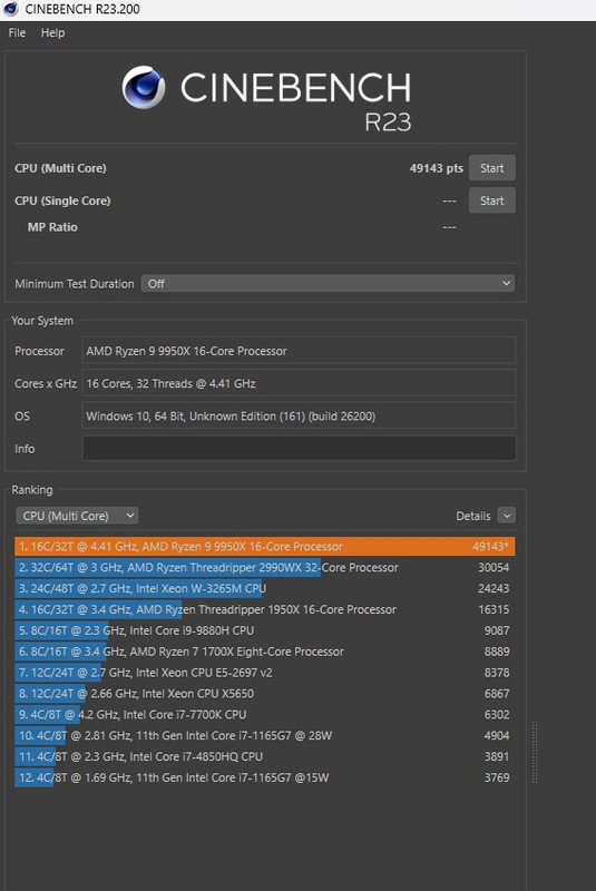

Trovato un po' la quadra.
(posto non con l'intenzione io io io... ma per condividere delle mie soluzioni).
1° - Il valore Vcore dello step del CO della Taichi Lite è più aggressivo di quella della PG... circa 0,004V vs 0,003V, di conseguenza un CO -45 della Taichi comporta un 0,01V circa in più e quindi 1,29 vs 1,30V della PG con CO -50.
2° - Per salire di frequenza in MT bisogna aggirare il limite Fmax, ho portato il Bus a 102.2, però questo comporta un aumento corposo della frequenza max turbo (57X a 102.2 = 5,825GHz vs 5,7GHz).
Con la PG, per evitare il classico prb del freeze in idle causa attivazione turbo, usavo l'Override a -100... però la PG ha 195A TDC max e con CO -42 arrivavo al massimo TDC. Con la Taichi il TDC max è 235A, e Override a -100MHz incide anche sulla frequenza max MT, di conseguenza non salivo.
La soluzione è impostare CS a +10 (praticamente = ad un CO meno aggressivo) nel carico a FMAX ma Temp MIN e MEDIA (caso del Turbo ST).
3° L'LLC. Ho 3 soluzioni con la Taichi... 1, 2 e 3. L'impostazione a 3 è quella che mi consente la frequenza max al minimo consumo. 48.300 a CB23 con 260W lo dimostra.
e questo è il risultato
NON E' UN OC-BENCH... è settaggio in casa e per RS-DU.
Il CO è -32, RS nel carico (per benchare posso arrivare a -42/-45) ed il problema del freeze in idle (Turbo) mi sparisce già a CS +5 (Frequenza MAX temp min e media), nel settaggio sopra sono a +10 (mi incide solamente nel bench CPU-Z ST).
CPU-Z
CB23
HWinfo con CB23

Domanda... dove si potrebbe rimediare il bios 3.20 originale per la Taichi lite prima della modifica Asrock (sempre 3.20 ma cambiato, dal sito ufficiale)
Oggi ho fatto un giro di OC-Bench... ho fatto progressi.
CPU-Z
CB23
Ultima modifica di paolo.oliva2 : 07-01-2026 alle 22:15.
