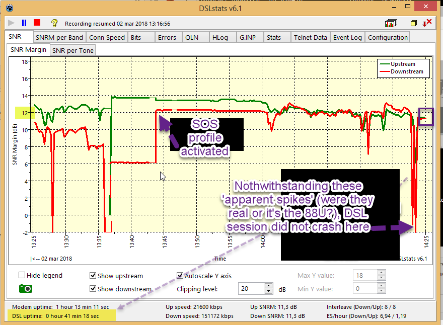

Esempio applicazione in tempo reale sulla mia linea FTTC 200M (35b):

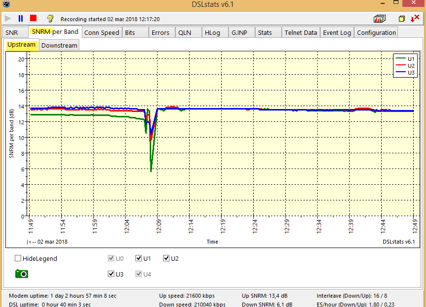

Esempio di gestione disturbo impulsivo su profilo 12 dB + SOS: grafico SNRm in DSLStats (in questo caso riguardo SNRm upstream ma è giusto per spiegare):

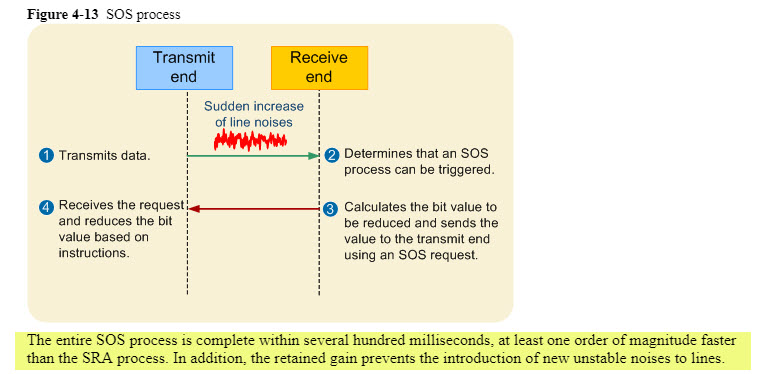

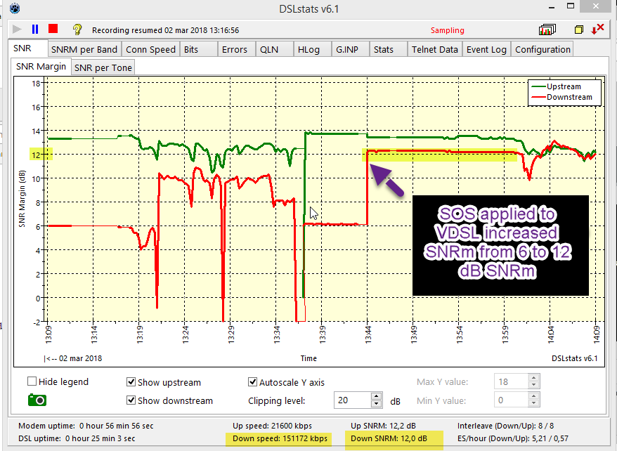

Spiegazione sintetica SOS:
Un profilo con SNRm 12 dB sintetico (ma senza SOS, dunque si appoggia a SRA standard) si può anche simulare con certi modem Asus:
Domanda che potrebbe giungere spontanea: SOS (Save Our Showtime), aumenta la latenza? Risposta breve: "Il profilo SOS non aumenta la latenza. Come già il normale G.INP, in caso di errori aumenta solo il jitter di picco, e in assenza di errori non si ha né latenza aggiuntiva né jitter." . cit. ironmark. Altri dettagli QUI.
