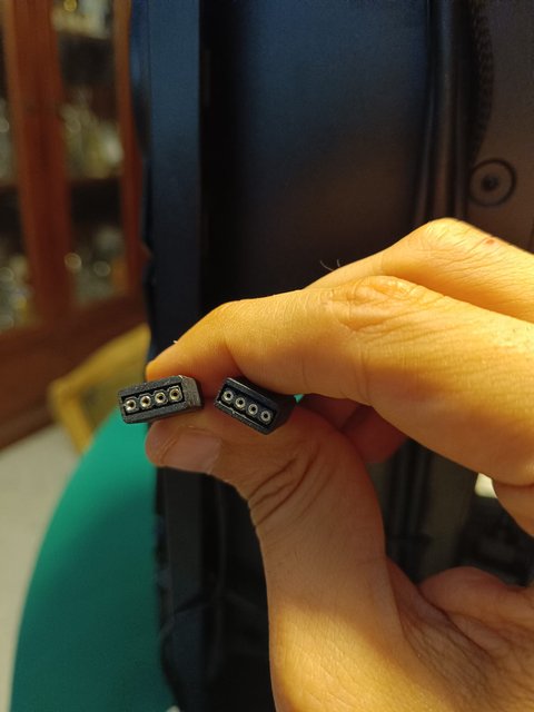

Come collego queste due ventole RGB?
Ciao, ho due ventole che hanno questi due connettori, ma per far funzionare i led RGB dove devo collegare questi due connettori?
Grazie per l'aiuto

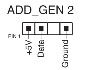

Ma l'attacco CHA_FAN fa accendere anche i led sulla ventola?
Io ho due attacchi chiamati RGB_HEADER e ADD_GEN2
ADD_GEN2 ho letto che serve per collegarci le strisce di led ed è un attacco a 3 pin
Mentre RGB_HEADER da manuale leggo che serve proprio per i led delle ventole o delle strisce

Le mie due ventole sono due Cooler Master Masterfan120 e hanno un connettore a 4 pin femmina e un connettore RGB come quello sopra in foto sempre a 4 pin femmina.
Sulla scheda madre oltre ai 3 connettori CHA_FAN 1,2 e 3 ho anche RGB_HEADER e ADD_GEN2 come in foto qui sotto. Come vedi non posso collegare le ventole RGB sull'attacco ADD_GEN2 perchè è un attacco particolare a 3 pin. A questo punto la collego su RGB_HEADER, ma ne posso collegare una. L'altra?

Se ti manca qualche connettore sulla scheda madre devi utilizzare un hub rgb , che in pratica moltiplica le porte a disposizione per collegare le ventole .
Gli hub rgb li trovi in vendita sui soliti siti internet tipo a_mazon .
