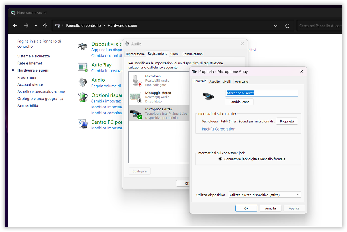

ora per me non funziona pi�. dato il permesso al mic, lampeggia mentre parlo, il mic sembra attivo da impostazioni del pc, ma non compare nessun testo scritto. n� inglese, n� ita. provato su 2 browser e stessa cosa
ora chiedo: � il sito che non funziona, o il mio pc dove sembra tutto ok e attivo invece ha qualche problema? a voi scrive il testo sotto dettatura ??

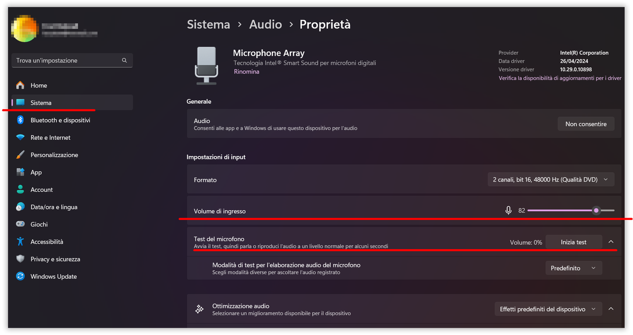

qui le impostazioni di win https://i.postimg.cc/8kwsrfDP/shot-01.png

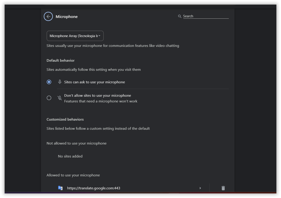

e qui il setting del mic da browser https://i.postimg.cc/85NP7N06/shot-02.png

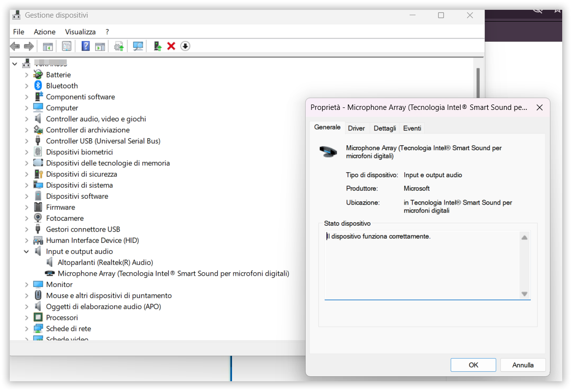

qui gestione dispositivi https://i.postimg.cc/sgxnRWfB/shot-03.png
anche da audio sembra tutto ok e attivo https://i.postimg.cc/Gt02bv1b/shot-04.png

Per escludere un guasto del microfono puoi usare l'app Registratore di suoni o altro programma in grado di registrare da microfono.
Per quanto riguarda il sito, su firefox non appare l'icona del microfono e quindi non � possibile usarlo, su edge funziona bene e riporta la dettatura.

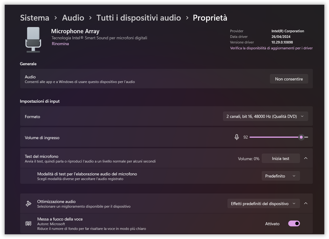

da impostazioni - sistema - audio - input - propriet�
si pu� fare un test, ma dopo aver interrotto il test mi indica volume 0
e anche da una app audio (wavepad) se vado in Rec mi rileva un problema con il suono in ingresso

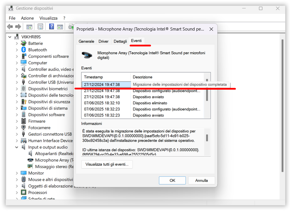

ricordo di una mia vecchia discussione qui su questo forum (la dovrei cercare, appena ho tempo...) nella quale dicevo che dopo aver utilizzato un software ad hoc x aggiornamento driver (mi pare fosse questo) mi aveva rileva un aggiornamento driver (forse x la scheda audio? ora non ricordo) ma installato questo la periferica non funzionava pi�.
ed ero impazzito a capire a cosa fosse dovuto. mai avrei pensato che un driver aggiornato potesse funzionare peggio del precedente. fatto sta che ripristinato il vecchio driver tutto funzionava a dovere.

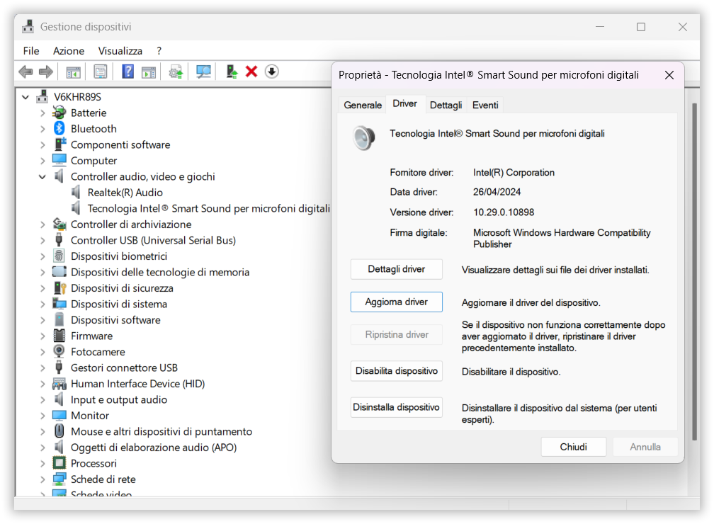

guardando il driver del mic lo vedo aggiornato a 27.12.24 ossia dopo aggiornamento a win 11 24H2 (e dopo mai pi� aggiornato, come ben sapete io attendo solo BIG update di windows) quindi mi sorge il dubbio che 24H2 abbia aggiornato il driver del mic e ora non funziona. non mi stupirebbe pi� di tanto...
ora ho gi� provato a fare disinstalla la periferica, ma poi dopo 'aggiorna' la rileva nuovamente e rimette quel driver
qui 2 shot https://i.postimg.cc/zf9wzCkm/shot-01.png - https://i.postimg.cc/d1r2LhWh/shot-02.png
� possibile ripristinare un driver precedente ?

per� oggi il Ripristina Driver non � disponibile e se clicco su aggiorna driver mi dice che ho gi� i driver pi� aggiornati. shit, aggiungerei. quindi che faccio ?

� possibile fare questo? e come? lo so, mi sto arrampicando sugli specchi, ma dopo svariate pagine web con varie soluzioni tutte inutili al mio problema, sono davvero alla frutta...
quello che mi fa inc... � che ovunque mi dice tutto fuonziona correttamente, anche da sistema-audio-input nella sezione test il volume � su 82, ma se faccio il test dopo aver interrotto il test vedo volume 0 (appunto come se non ci fosse audio in ingresso) https://i.postimg.cc/XYV9Dsdy/shot-01.png
