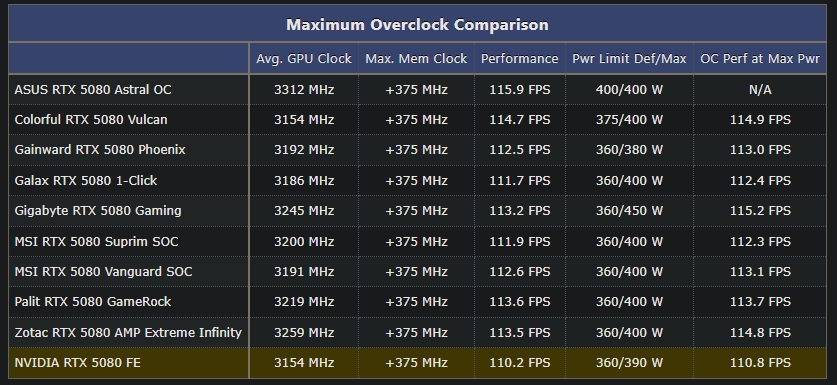

Cutter come fa una scheda con il 10% in più di clock e mem a raggiungere una scheda che di default andrà si e no il 2% in più?
In oc va un po' meno della 5080, che poi dalla 4080s non cambia granché eh
Da che i test di HU e di altri parlano di perf in linea con la 4080, anzi meno. Quindi la 4080 super non la vede mai.
Dipende cosa guardiamo e soprattutto bisognerebbe capire perché alcuni test danno dei risultati e altri test altri.
Ripeto, non consideriamo OC perché tanto anche le 4080 possono andare in oc.
La 4080 super non va il 2 % in più della 4080. Ma anche qui perché evidentemente voi andate con Techno e io con Prodigeek e HU. C'è una bella discrepanza.
Mi piacerebbe vedere qualche video sul tubo di chi la scheda ce l ha. Perché non ho mai visto una differenza così grande nelle recensioni di una vga

La 4080s è un chip più muscle, ha più ALU e più cache, in OC tende a mantenere un leggero vantaggio.
La 5070ti riduce molto il gap puntando sul clock del core e delle GDDR7, la discrepanza dei risultati può esserci anche in base al riferimento del test, quindi gioco/benchmark utilizzato, di base il divario è trascurabile ci vuole un niente per spostare la lancetta da un chip all'altro.
secondo hwupgrade 5070ti e 4080s sono in linea, o no?
io però non capisco come la 5070ti che fa 43tflops abbia gli stessi fps o possa anche andare meglio della 4080s che ne fa 52 di tflops
in questa review sembra andare molto meglio la 5070ti https://wccftech.com/review/colorful...ance-at-749/5/
in quella dei prodigeek va meglio la 4080s
non mi spiego queste discrepanze

Le discrepanze ci sono perché le schede di default cloccano diversamente e vanno talmente simili che quella virgola in più fa la differenza.
Poi dipende anche dalla scheda. A volte si confrontano msi spinte (perché hanno quelle giustamente) con modelli meno spinti che anche solo per le temp ti tolgono quei tot mhz.
Parliamo comunque di differenze minime.
Inoltre incide anche la suite di test. Con certi titoli la 4080/super va meglio e quindi la spunta, in altri no. Non mi attaccherei al 2% a favore di una o dell'altra per determinare quale conviene.
Dove la 4080 fa 88fps la 4080 non arriva nemmeno a 90. Siamo al 2%. Ci passano 500 cuda su 10k, che ti aspetti? Siamo talmente simili che basta una 4080 più binata che boosta quei 60mhz in più e sono lì.
Mentre con le 5000 tolta la cache (che si compensa con le g7) cambia nemmeno il 10% di alu. E come sappiamo, più sali con il numero, meno contano.
Clock del core a parte essere a favore decisamente per le 5000

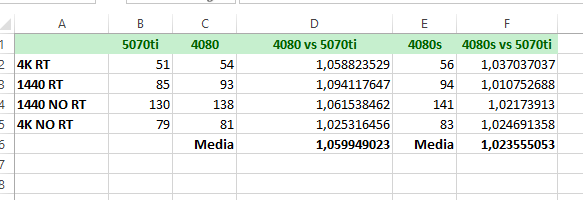

Perché non ci sono linee guida e ogni recensore fa come gli pare, e quindi si decidono giochi, le scene su cui fare le rilevazioni, ecc... 3dcenter.org per la 5070ti ha fatto la media su queste recensioni https://www.3dcenter.org/artikel/lau...070-ti-seite-2 dove lo stacco tra 5070ti e 4080s è del 4%, praticamente nulla, quella che invece hai postato la da praticamente sempre avanti, qualche domanda me la farei
Peccato che anche HU veda la 4080 super più avanti e in alcuni casi nemmeno pochissimo
Da questi grafici si può vedere come non raggiunga nemmeno la 4080 liscia. Se proprio vogliamo, possiamo dire vada come la liscia. Ma la super, per quanto non di tanto, va di più
Se la vogliamo mettere sul cherry picking allora secondo questa review https://wccftech.com/review/colorful...ance-at-749/5/ la 5070ti va di più
Secondo HU la super va mediamente del 2% in più rispetto alla liscia, quindi se la 5070ti va come la liscia, allora va come la super
Non mi torna.
Stando ai numeri di HU la 5070 ti va meno della 4080super del
85 Vs 94 10 %
51 Vs 56 9%
79 Vs 83 5%
130 Vs 141 8.5 %
La 5070 ti va quasi come la liscia ma almeno un 9 % meno della super.

Non mi torna.
85 Vs 94 10 %
51 Vs 56 9%
79 Vs 83 5%
130 Vs 141 8.5 %
Non ho capito. Stai dicendo che tra la 4080 e la 4080s passa fino al 10%? Impossibile
