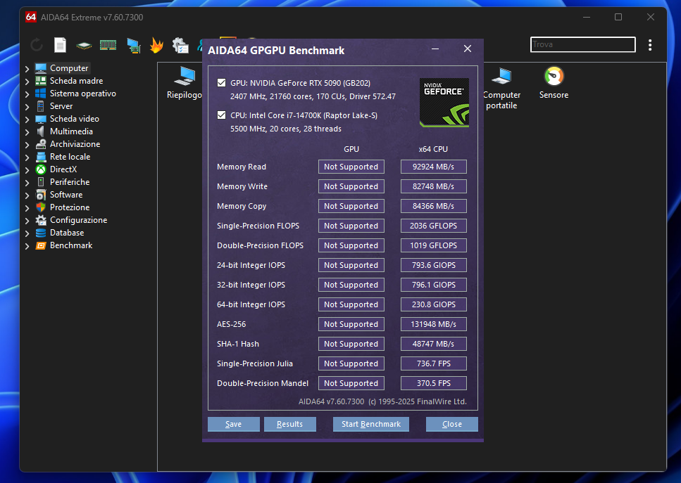

Se hai AIDA64 full, riesci a fare un test GPGPU?
Certo, eccolo:
non la supporta...

Certo, eccolo:
non la supporta...
Peccato, cmq grazie.

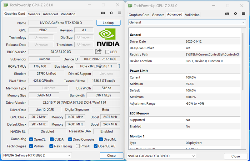

beh questo non è vero, la 5090D è dichiaratamente depotenziata per il mercato asiatico per quel che riguarda le capacità AI
A proposito di PhysX invece, di seguito la risposta dello sviluppatore di GPU-Z:
Correct. GPU-Z is a 32-bit app, so that it runs on all systems.
Will think about ways to work around the NV changes
Quindi, essendo GPU-Z un eseguibile 32 bit, testa di fatto il supporto alle librerie deprecate.
Depotenziamento è solo nei calcoli AI, ma il chip è lo stesso:
