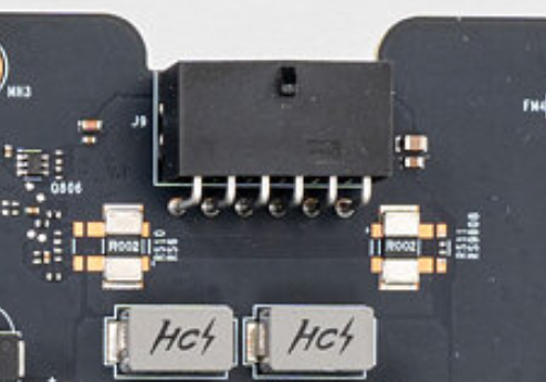

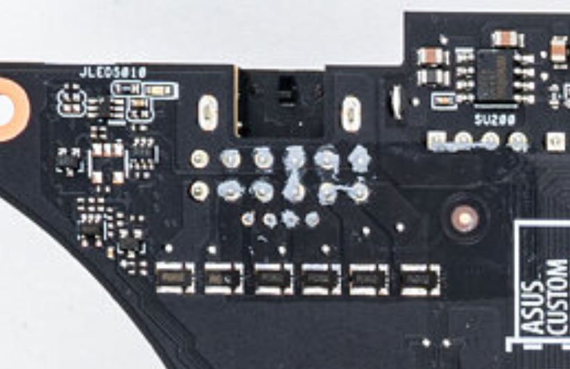

Non ne ho vista nessuna con due shut, al massimo alcune con uno shunt creato con due resistenze in parallelo.
Astral: 6 resistenze e 6 piste
Suprim: 2 resistenze ma solo una pista.
Si ma è come se ne avessero uno perché sono messi uno dietro l'altro quindi non monitorano un bel niente, vedono tutto il paccozzo.
Non ho capito sti due shunt che stanno a fare, almeno li avessero associati a linee diverse avevamo 6 linee e 6 linee.
Invece dopo la 3090ti hanno fatto sta schifezza e questi sono i risultati.
Sono una di fianco all'altro, non uno dietro l'altro.
In pratica è uno shunt composto da due elementi.
Bro ma chi te lo ha detto che sono uno in serie sulle custom, è una stronzatona. Non esiste proprio.
L'unica con 1 shunt è per ora quel cagatone della FE.
Per quello che ho visto tutte hanno uno shunt a parte la Astral.
Ah ok allora avevo capito male io..quello che farò io, è vedere se i PIN del cavo sono ben allineati,sia dalla parte della GPU che dalla parte della psu,e pregare
