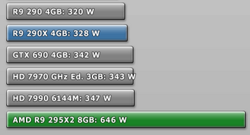

le potenze in gioco erano decisamente inferiori, inoltre quei connettori erano più grandi, sicuramente più comodi da innestare
Non proprio sempre
(solo scheda, non tutto il sistema)
Mars95 è offline   Rispondi citando il messaggio o parte di esso

AMD non sempre si attiene allo standard AWG20 per quei connettori, ma usa AWG18/16, non a caso ci sono 7900xtx con due connettori che superano agevolmente i 500watt.
Con i bios mod, potevi farlo anche su nvidia.
Purtroppo i vecchi ALI di fascia bassa, spesso baravano con gli AWG18, ed hanno bloccato tutto ai classici valori AWG20.
Old 12-02-2025, 16:45   #1218
Mars95
L'Avatar di Mars95
Iscritto dal: Nov 2019
Messaggi: 4538
Quella li che assorbe 650W ha solo due connettori infatti.
Evidentemente i vecchi connettori sono sovradimensionati rispetto alla corrente di targa, esattamente come deve essere.
Questo nuovo ha scritto sopra 600W ma è giusto al pelo.
