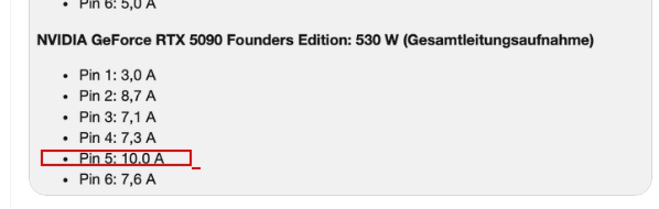

ma considerato che i cavi sono tutti lunghi uguali eeccetto quel mm di differenza sul connettore , e saldati insieme in un parallelo puro , come può esserci uno a 3a e uno a 10 a? qui o c'è un problema all'alimentatore o i cavi del connettore hanno sezioni diverse. perche è troppa differenza
12V 10A stiamo parlando di un carico che equivale a 1.2 ohm resistivi, basta un contatto del connettore leggermente ossidato, sporco, o una saldatura meno che perfetta e puoi aggiungere facilmente anche 0.5 ohm
Con 0.5 ohm in più vuol dire che invece di tirare 10A ne tira 7 e gli altri 3 vanno a ripartirsi sugli altri cavi (sto semplificando).
La cosa veramente preoccupante sono quei 3A sul pin 1, praticamente il pin 1 non sta facendo il suo lavoro e lo sta scaricando sugli altri pin con il 5 in testa a sobbarcarsi 10A, probabimente il pin 5 sarà quello che prima o poi fonderà.
Tragicomica analogia con la vita reale, l'incapace scarica il lavoro su quello più bravo, mentre l'incapace vive beato quello bravo va in burnout e verrà accusato di aver fermato il tutto quando verrà fuori il problema

Mi son preso la briga di controllare con pinza amperometrica la corrente nei vari cavi.
5090 FE
Pin 1: 7,5A
Pin 2: 7,7A
Pin 3: 7,4A
Pin 4: 8,1A
Pin 5: 7,9A
Pin 6: 7,1A
A me sembra ben bilanciata.
5090 FE
Pin 1: 7,5A
Pin 2: 7,7A
Pin 3: 7,4A
Pin 4: 8,1A
Pin 5: 7,9A
Pin 6: 7,1A
Direi di si
Però dovresti controllarla ogni tanto tipo tagliando dell'auto.

se uno non sta continuamente a staccare e attaccare cavi (tipo recensori) non credo ci si debba troppo preoccupare.
Mi interessava più che altro capire se proprio la 5090 FE, a livello di progetto, creava gli sbilanciamenti di cui state scrivendo oppure se potrebbe trattarsi (come credo) di casi specifici.
La risposta me l'ha data l'amperometro.
5090 FE
Pin 1: 7,5A
Pin 2: 7,7A
Pin 3: 7,4A
Pin 4: 8,1A
Pin 5: 7,9A
Pin 6: 7,1A
Io rimango dell'idea che questi ingegneri in carriera sul tubo campano di caciare.
Se le schede fossero ottime non saprebbero cosa raccontare.
Beh come detto prima i cavi sono tutti saldati insieme non puo essere la scheda a tirare più corrente da uno rispetto che da un altro.
Li per me è il classico esempio o di cavo cinese o di cavo usurato a forza di infilare e sfilare.
Può sempre cambiare qualcosa nel tempo: saldature, ossidazione dei contatti, forse anche altro che non mi viene in mente.
Il progetto non crea di per se sbilanciamenti, diciamo che non consente di controllare che non ci siano.
Quindi si tratta certamente di casi specifici, ma che non è così difficile si verifichino.
difficile...nei nostri case le schede più di 2 anni non durano, prima di vedere un cavo / pin ossidato ce ne passa....almeno nel mio caso.
I fattori comunque son tanti, anche lato PSU potrebbe risiedere il problema, o nell'interazione psu - utilizzatore.... non è facile circoscriverlo senza test davvero approfonditi.
Certo, per essere onesti qualche controllo in più avrebbero potuto implementarlo, visto che parliamo di schede top di gamma e che costano un occhio della testa, su questo sono perfettamente d'accordo con voi.
