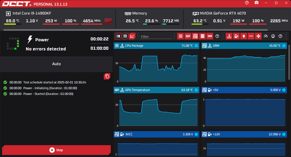

secondo me rischi di essere a limite, per altro come da test di igorlab la scheda genera picchi anche vicini ai 900W per 1ms, conviene dunque a mio parere attrezzarsi con un ATX 3.x
Io in previsione tempo fa passai al be-quiet pure power 12 1000W
IL test che spreme il massimo CPU + GPU è POWER di OCCT, nel mio caso con il 14900K (PL1/2 = 253W) e 4070 a stock alla spina tiro già 570W, se tanto mi da tanto il tuo dovrebbe assestarsi a 900-950W.
Sempre con OCCT, se lancio lo stress test per la sola GPU, cioè 3D Standard, alla spina vedo circa 320W.
Se non siete certi di essere "marginati" con la PSU non lanciate il test POWER, incominciate con un 3D Standard, ovviamente ci vuole un misuratore di consumo posto sull'ingresso della PSU.
Per ricavare la potenza "netta" bisogna moltiplicare il valore letto sul misuratore per l'efficienza della PSU in uso, nel caso di un gold non dovrebbe essere inferiore all'85% per un carico che va dal 20%all'80% del valore nominale, ergo bisogna usare un fattore di 0.85, nel mio caso i 570W letti diventano circa 485W, ovviamente è una stima approssimata.
Personalmente con un 5090 sotto il cofano userei un 1200W da 200 euro.
edit
edit
sono pronto, con quali impostazioni devo eseguirlo??
846 W misurati alla presa

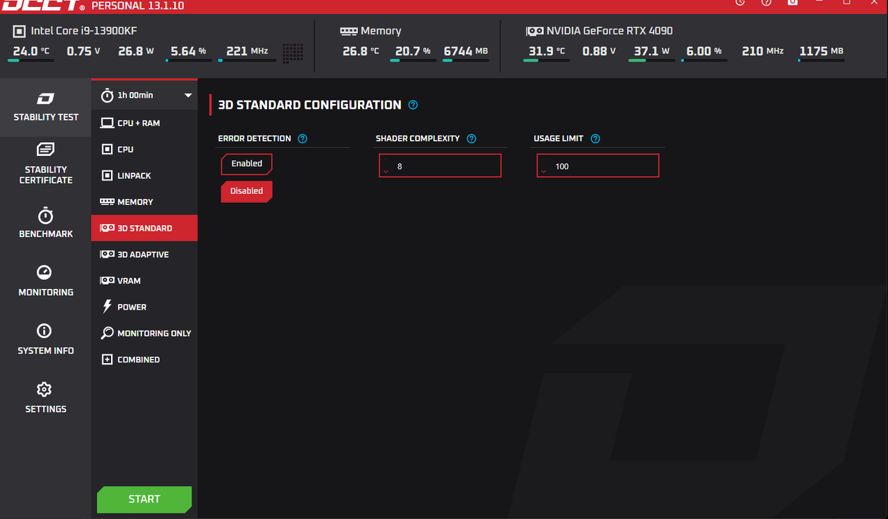

Ma quando mai l' hai fatto super leggero.
devi impostarlo così:
Stay ready
Stay ready
Quelle di default.
Ok, adesso ci siamo, se hai un gold dovresti avere una potenza totale erogata dalla PSU di circa 720W, se lanci il test POWER è probabile che alla spina superi il KW (sconsiglio)
Prova a lanciare un OCCT CPU test con MODE Normal e LOAD TYPE Steady, nel mio caso leggo 370W alla spina
Non ho più dubbi, per stare tranquilli ci vuole un 1200W e di buon fattura.

Le impostazioni di default non servono a nulla, ripeto è troppo leggero.
Poi fate vobis.

dipende, un 1000W tipo il mio pure non fa una piega.
Provando il test POWER un picco da 1076W e poi si stabilizza a 950W
