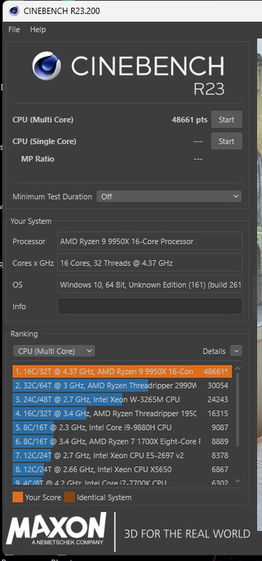

quasi 50 mila punti in cb23 fanno paura !
se giochi con edc e tdc, potresti ancora limare qualcosa in punteggio. almeno sul 9800x3d sto notando che impostare questi due parametri facendoli arrivare intorno il 75-80% del loro limite, rende al meglio.

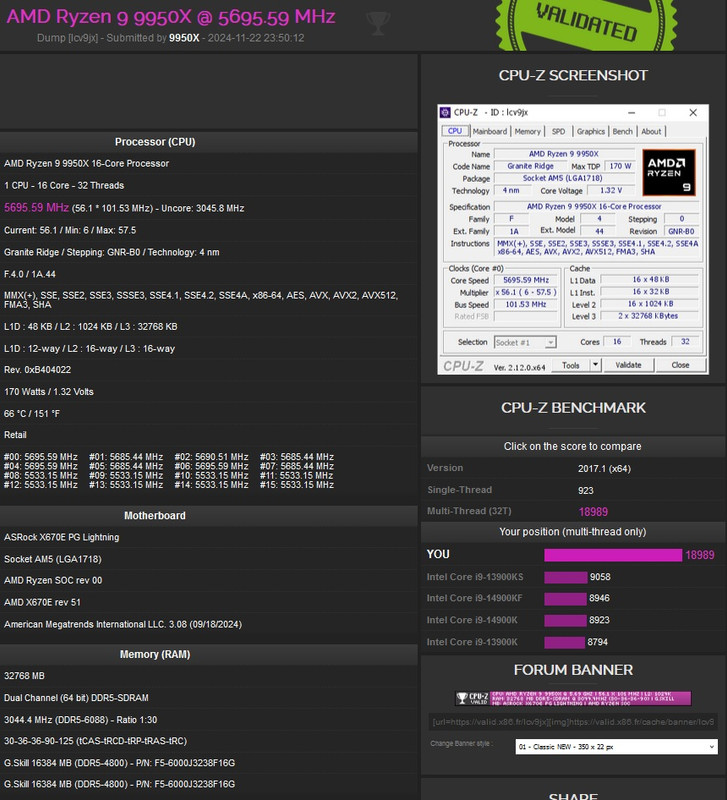

E' strano sto 4nm TSMC.
A grandi linee.. OC bus 101,5MHz e CO -50 con Tamb 10°, ed ho fatto a CB 23 48.500 vs 48.000 con Tamb 15°, stessi settaggi.
E' ovvio che il PRB era la temp CPU e che la Tamb più spinta aiuta.
Al che che ho fatto? CO a -50 è il massimo, l'unica cosa che potevo aumentare era il BUS, da 101,5 a 102, e a "casa" l'avevo provato e funzionava. +0,5MHz del bus su un molti 55X/56X, = quasi +28MHz, quel che sarebbe bastato per arrivare a 49.000 a CB23.
Provato, ma nessun miglioramento, anzi, in CB24 punteggio inferiore. Al che non ho fatto altro che portare il bus a 101.75 (una via di mezzo tra 102 e 101.5) e ribenchato, ho guadagnato qualcosa giusto per la Tamb inferiore ma nulla di più.
Lo strano di tutto è che non sono arrivato al limite del procio... cioè non sono nella condizione di fare 100 al max perchè a 100,1 crasha... io ho fatto tutti gli OC bench da settembre ad oggi senza mai avere un crash... senza mai aver percepito un limite vero dalla CPU.
Questo mi porta a pensare che il limite sia la mobo, in erogazione di corrente. Ma non mi va di spendere soldi per un OC-Bench, anche perchè non so quale sarebbe il limite della CPU, magari faccio un +1% con più corrente e poi sono al limite della CPU, il tutto per +200/300 punti a CB23, non mi sputtano 200-300€ per questo. .
E poi sono restio perchè questa CPU e questa mobo si incontrano a meraviglia... probabilmente sono nella situazione migliore in cui ambedue danno il massimo.

Per CB24 ST... io salgo di più occando il bus più che con l'override.
Penso che per fare il punteggio max ST si debba portare il CO a zero se non addirittura positivo.
Poi non è detto che disabilitando da bios i core del chipet che salgono meno/Vcore superiori... io ho usato l'affinità perchè da bios non me lo fa fare... ma ho provato 2 volte... una con i 3 core più "tosti" ed un'altra con 1 core (per vedere se fa i salti da core a core)... ma a me stressa il tempo del bench ST... fosse il tempo dell'MT di CB23, avrei fatto 1000 prove.
Con CO a -33 sono arrivato a 5,980GHz (SENZA CARICO), con CO-40 meno. Penso di essere attivato a 5,8/5,850GHz con CB24... non so se è il max del mio procio.

Old 02-12-2024, 16:02   #11000
paolo.oliva2
L'Avatar di paolo.oliva2
Città: Urbino (PU)
Messaggi: 32264
Per quello che ho visto io, specialmente con il CO, c'è il punto che Vcore e frequenza vanno perfetti e tutto rende, poi c'è un punto che i risultati sono peggiori, per poi, se spingi di più c'è il freeze (schermo nero).
Si spiegherebbe con il fatto che il primo prb c'è nel trasferimento dati tra le cache, quindi se il dato è corrotto, viene rispedito, e questo causa dei loop a vuoto e di qui prestazioni inferiori.
Nel mio caso, utilizzo MT, l'OC è relativamente facile... PBO ON, limiti disattivati e vai... unica cosa è spingere sul CO per abbassare il Vcore.
E' già ottimo arrivare alla Fmax (mi pare 5,5GHz su tutti i core), e con il bus a 101.5MHz già si arriva a 5,6GHz... nel contorno 300W ed un AIO 420, è già un bell'andare e onestamente manco mi vado a impelagare per 20-50MHz in più.
Diverso con l'OC-Bench... (mio hobby da sempre)...ma diciamo che per l'hardware che ho (mobo da 255€, AIO 420) è già notevole dove sono arrivato... potrei fare di più, ma attualmente ho un budget limitato e di spendere soldoni non posso. Dove arrivo arrivo (e oramai ci sono già arrivato).
Aspetto una serata da 0° o meno, mi piazzo in terrazzo e provo alcune cose in mente e dovrei fare di più... poi arriva l'estate, OC-Bench stop, e aspettiamo Zen5 refresh o Zen6.
