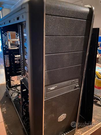

Old 29-11-2023, 15:22   #5
Orzobimbo
Iscritto dal: Dec 2001
Messaggi: 543
https://images.sbito.it/api/v1/sbt-a...esktop-1x-auto
Il case è molto simile a questo (il mio credo sia un po' meglio, risale al 2011)
il nome non c'e' scritto da nessuna parte.
