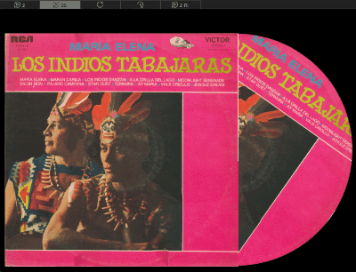

Il Test va fatto in questo modo:
https://www.youtube.com/watch?v=bth0hjp3_jY
Non mi piace dire che c'è un problema.
Se non volete riconoscerlo, pazienza.
Questo corrisponde al PlayBack Statistic che blocca il disco per qualche millesimo di secondo.
Non volete risolvere il problema? Peggio per loro.
Ho cercato di essere veloce, passando da una scheda all'altra. Cosa che di solito non faccio.
Ho ridotto le dimensioni delle immagini per ridurre la dimensione del file GIF.

Originariamente inviato da jacobi91 Guarda i messaggi
Il TEST è errato.
La velocità nel cambio TAB non centra nulla.
E che ho dovuto velocizzare per il video, lo fa anche cambiando normalmente.
Sono due moduli Album Art + Spin Disc (mezza luna)
La differenza tra i due e che uno Spin Disc pesca la cover nella directory dell'album o playlist.
L'altro pesca la cover embedded.
Ho ampiamente dimostrato, che ha parità di componenti, semplicemente cambiano il pack JS3 da 3.3.29 a 3.3.33, con la verione 3.3.33 con dll modificata e con albumart.js modificato si presenta un problema di reattività nell'aggiornamento del panello Album Art.
https://github.com/jscript-panel/com...2be2be2c1e0786
Cosa che non avviene con la 3.3.29
E a che ne dica l'autore, il problema è da ricercare nell'istruzioni che ha modicato ed implementato nello script albumart.js e nella .dll.
Più lampante di cosi........
Ed infine, come se non bastasse quanto sopra se cambi questo:
da
if (this.blur_img) this.img.Dispose();
a
if (this.blur_img) this.blur_img.Dispose();
vuoi che questo non inflluisca sull'aggiornamento del pannello.
