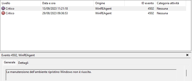

oggi, grazie a Dio, sono libero dal lavoro e me la sto godendo con il mio hobby (PC; lo so, c'è chi va a pelo come se non ci fosse un domani e chi si accontenta di cose più basiche ).
Credo di averlo già segnalato (in realtà non so più nulla perché personalmente certe dinamiche del thread mi tolgono ogni entusiasmo), ad ogni modo (e collegato al 99,9% al CVE-2023-24932):
da quando è emerso il problema, visualizzazione eventi mi segnala come evento critico un problema relativo all'ambiente di recovery ogni qual volta si presenti un aggiornamento (come quello obbligatorio di ieri ma vale anche per quelli funzionali di fine mese).
Di fatto è un evento neutro (che non produce conseguenze) però figura (visto adesso pari pari sulla VM che ho provveduto ad aggiornare) e sono certo che molti lo riscontrino (per quanto magari non se ne siano mai accorti o, non sapendolo interpretare, hanno evitato direttamente di parlarne, chissà):
io mi espongo (dall'alto della stabilità del mio PC , non mi ha insomma destabilizzato vederlo )
Se ne parla pochissimo on line, l'unico riferimento (in inglese) che ho trovato è questo ma, ripeto, a questo punto sono certo che, pur non essendo nulla di clamoroso, anche altri lo registrino: chi vuole verificare per dirmi se mi sono allargato male o altro??
Event 4502 WinREAgent after Windows Update
