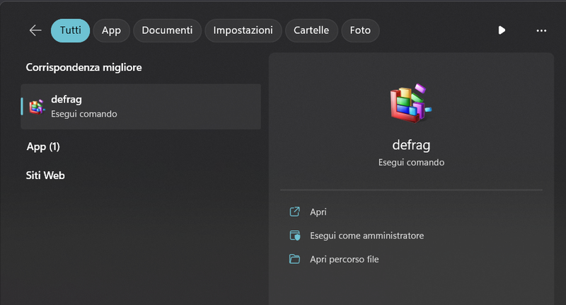

Buongiorno ragazzi.
Dopo molto tempo ho deciso di effettuare un defrag su un HDD secondario, ma con molta sorpresa ho notato che appena eseguo il comando l'app non si avvia.
Sono con l'ultima build 2215.
Qualche idea?

Old 03-09-2023, 09:22   #8982
Nicodemo Timoteo Taddeo
Messaggi: 21132
Originariamente inviato da DMD Guarda i messaggi
Buongiorno ragazzi.
Qualche idea?
Quale app? Il comando defrag dal terminale (preferibile usare questo) o l'ottimizza unità dell'interfaccia grafica di Windows? Un programma cdi deframmentazione che hai installato tu?
Ci sono diversi modi per fare una deframmentazione di un volume, qual è quella cui ti riferisci?
Old 03-09-2023, 09:26   #8983
DMD
L'Avatar di DMD
Iscritto dal: Oct 2002
Città: Vicenza
Messaggi: 3240
NO. Digitando "Defrag" nella barra di ricerca.

Old 03-09-2023, 09:40   #8984
Styb
L'Avatar di Styb
Iscritto dal: Jan 2009
Messaggi: 10370
Ciao, stai eseguendo un comando e come tale si apre solo il prompt dei comandi per una frazione di secondo.
Cerca invece "Deframmenta" e potrai aprire l'app "Deframmenta e ottimizza unità".
Credo però che anche con "defrag" tu possa arrivare alla app, cerca però sotto la voce App.
Old 03-09-2023, 09:49   #8985
DMD
L'Avatar di DMD
Città: Vicenza
Messaggi: 3240
TI RINGRAZIO MOLTO
Oggi sono meno ignorante di ieri, non ci stavo pensando, chissà perchè mi ero fissato solo con Defrag.
Grazie ancora

Old 03-09-2023, 09:52   #8986
Messaggi: 21132
Su questo ha già risposto Styb.
Io ti consiglio di fare diversamente:
Click destro sul pulsante start, Terminale (Admin).
Nel prompt scrivi:
Codice:
defrag x: /u /v
premere invio.
Al posto di x: va messa la lettera di unità della partizonme che intendi deframmentare, la puoi vedere su esplora file. Se ad esempio fosse la lettera e:
Codice:
defrag e: /u /v
occhio allo spazio tra /u e /v, deve esserci.
La partizione verrà deframmentata ed avrai sul video descritti i passaggi ed un riepilogo finale.
Old 03-09-2023, 09:53   #8987
DMD
L'Avatar di DMD
Città: Vicenza
Messaggi: 3240
Nel prompt scrivi:
Codice:
defrag x: /u /v
premere invio.
Codice:
defrag e: /u /v
Si certo adesso lo so "Deframmenta" è corretto.
Grazie anche per gli altri suggerimenti.

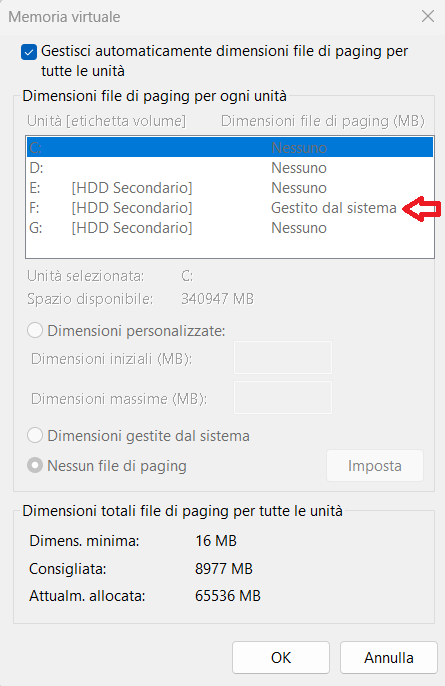

Buongiorno.
Pongo una domanda che ho sempre trascurato inerente il file di paging.
Da quando ho costruito il pc, come da firma, non mi sono mai preoccupato di questo parametro, dato che il pc è equipaggiato con 2 NVME M2, 2 HDD meccanici e 64 GB di RAM.
Oggi verificando per caso il file di paging, ho notato che di default è impostato in un HDD secondario meccanico.
Conviene spostarlo in un uno deglki SSD o lasciarlo cosi come è?

Old 04-09-2023, 09:58   #8995
Messaggi: 21132
Buongiorno.
Grazie per i consigli
L'avrai spostato tu e non te lo ricordi più, magari seguendo uno delle tante inutili guide su come ridurre le scritture sulle unità SSD, o qualcun altro dato che di default viene messo nella partizione del sistema operativo.
Ad ogni modo puoi lasciarlo lì tanto con 64 GB di RAM immagino e spero sarà quasi del tutto inutilizzato. Oppure lo metti nella partizione del sistema, non cambierà niente con 64 GB di RAM.
Old 04-09-2023, 10:16   #8996
DMD
L'Avatar di DMD
Città: Vicenza
Messaggi: 3240

Old 04-09-2023, 11:29   #8997
DLINKO
L'Avatar di DLINKO
Messaggi: 5553
Buongiorno.
Io non mi sono mai posto il problema in particolare oggi con Win 11 e quantità di RAM elevate, in ogni caso, per curiosità e se ti può servire, ho controllato e il sistema ha impostato per quella funzione, lo stesso SSD dove risiede Windows 11.
Old 04-09-2023, 13:46   #8998
NiKKlaus
L'Avatar di NiKKlaus
Iscritto dal: Aug 2019
Città: Quarrata (PT)
Messaggi: 1849
io ho sempre messo il file di paging a zero, cioè nessun file di paging avendo ram che basta e avanza per me
Old 04-09-2023, 13:49   #8999
oce
L'Avatar di oce
Messaggi: 702
Buongiorno.
Lascialo lì, meglio eventuali scritture e cancellazioni sul disco meccanico che su SSD.

Old 04-09-2023, 14:11   #9000
Messaggi: 21132
Originariamente inviato da oce Guarda i messaggi
Hai dimenticato di aggiungere che se il sistema ti va in swapping, mettendolo sull'hard disk meccanico rallenterà notevolmente rispetto ad averlo impostato sull'SSD. Ed avrai acquistato un potente SSD per non sfruttarlo quando serve.
