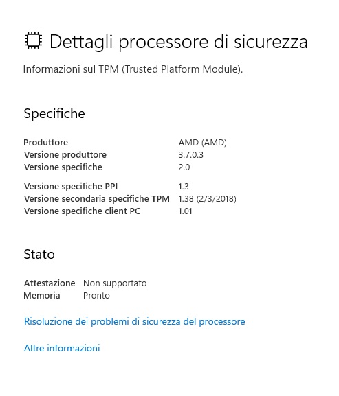

Nuovo TPM module, il problema della Attestazione è sparito.
Ma il processore qual è? Non è che è un 1600x o analogo non ufficialmente compatibile? Perchè altrimenti il problema è altrove.
Qua con il TPM integrato nel processore non accade niente di tutto ciò (3600, 3700x e 5700x).
Ryzen 5 1600AF che è un Zen+ 12nm Pinnacle Ridge, in poche parole un Ryzen 5 2600 con il clock abbassato, quindi compatibile.
Utilizzando WhyNot11 o Windows PC Health Check risulta tutto compatibile al 100%, nessuna installazione forzata, niente di anomalo.
Link comparazione fra le due cpu
Forse vista la natura "ibrida" della cpu manda in confusione Win 11.

Hai comprato il chip?
Si, non quello di MSI originale che viene venduto a quasi 70 euro, comunque 40 euro.

E' un 1600AF che ha le stesse caratteristiche di un Zen+, in poche parole è un 2600 con il clock abbassato.
Link
Ma non hai la voce amd ftpm nel bios?
Si, ma usando il "modulo" di AMD mi dice che l'Attestazione non è pronta, quindi da errore, mentre con questo nuovo TPM module l'errore è sparito.
Che poi da quello che ho letto in giro per la rete, questo errore di Attestazione è dovuto al "modulo" che fornisce in maniera parziale le sue caratteristiche a Windows.

Differenze fra moduli TPM
