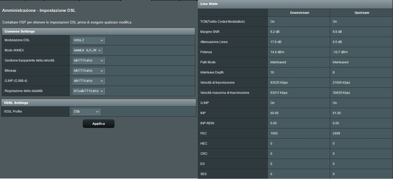

Ma per capire come e impostato il propio snr da tim se 6-9-12 ecc.ecc. esiste un modo?
Post n.787, screenshot a destra, in alto leggi "Margine SNR 3,3 db" mentre sullo screenshot a sinistra, leggi "Regolazione della stabilità -6 db"
Praticamente se lascio disabilitata la regolazione della stabila' e mi segna 6,2 come da screen significa che la mia linea e settata a 6 da tim?

Originariamente inviato da TOPSEK Guarda i messaggi
Si hai un profilo 35b a 6 db.

sono router con chipset DSL differenti, in più la tua è comunque una linea problematica, e può essere che un vecchio chip si comporti meglio rispetto ad uno ancora poco ottimizzato.
dovresti postare i grafici ricavati con i 2 modem da DSLstats.
Old 26-11-2021, 23:29   #840
Ninja_Gundam
Messaggi: 142
Originariamente inviato da strassada Guarda i messaggi
Per la linea, lo so, praticamente sono lontano dal cabinet.. dovrei andare sui 50mb in teoria pur avendo il contratto da 100mb.. ma.. siccome c'è un traliccio di mezzo, i tecnici l'ultima volta misurando han detto che da quello massimo ci si aggancia a 25mb.. per cui sono condannato. Sto valutando EOLO e 5G per quello, purtroppo la zona è quella che è, però spesso nebbia pioggie e neve per cui mesi invernali vien dura. (scusate il piccolo OT)
Per DLSStats ho provato ieri ma continua a darmi errore login user\pass, ho abilitato il telnet nel router e configurato come nel primo post ma non sono riuscito ad entrare. Ho l'ultimo firmware 3.0.0.4.386_45660
