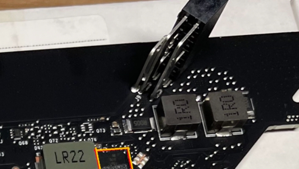

certo che visto così fa veramente paura questo connettore con i ''ferri'' lunghi così vicini .. se si piega un poco rischia di fare un corto pazzesco.
fa rimpiangere la matassa di gigabyte

I 2mm possono servire comunque per il momento tienili, come vedi nella foto sopra possono servire per i VRM. Non ho ancora provato gli 1,5mm, quindi non ho esperienza diretta per garantirti che saranno perfetti, ma i 2mm sono troppo alti per avere ottime temperature sul core, questo è sicuro.
