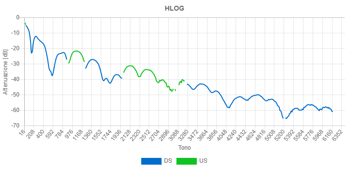

Mi da questi dati:
Profilo: 35b
Vectoring: No
Lunghezza (cavo 0,4 mm): 448m
Lunghezza (cavo 0,6 mm): 637m
Ubro92 è online   Rispondi citando il messaggio o parte di esso
Old 03-11-2021, 19:41   #29266
ness.uno
Messaggi: 2600
Mi da questi dati:
Profilo: 35b
Vectoring: No
Allora:
Diafonia presente in alcune frequenze in 17a (QLN)
Sei in decade derivata, (HLOG le "gobbe", l'impianto di casa è sezionato? non agganci tutte le frequenze del 35b, sei a circa 200/250 metri dall'ARL.
Ultima modifica di ness.uno : 03-11-2021 alle 19:46.

Si l'impianto è sezionato, ma la connessione ha sempre avuto questi problemi, solo nei primi 2 mesi dall'installazione andava a pieno regime di 100/108mb, ora a distanza di quasi 2 anni va mediamente sui 50-65mb, anche i vicini viaggiano su velocità simili, qualcuno anche peggio...
