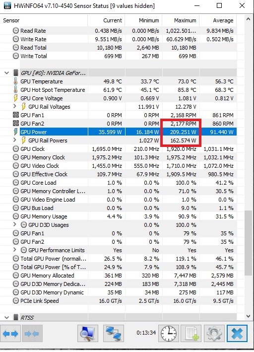

domanda super strana:
ho una zotac 3060 ti twin edge
da bios ha il PL a 220W al 110% e 200W al 100%.
Con undervolt a 900/950/975 mV ogni qualvolta che la vga arriva a 210W , che equivale al 105%, mi taglia la frequenza, com'è possibile? (da afterburner è impostato il limite a 110% ovviamente)
MB MAG B650 TOMAHAWK | CPU AMD Ryzen 7 9800X3D @ 5450 PBO -30 all core | GPU Zotac Solid Core RTX 5080 @ 3240/36000 1,07V | RAM Lexar ARES DDR5 32GB @ 6400 C28 1,45V | NVMe Samsung 990 Pro 2TB 7450/6900 | PSU DEEP COOL DQ 750W | Monitor Dell S2721DGFA IPS 2K 165Hz | Case Antec DF700 Flux

I motivi sono 2
1) non si riescono a leggere tutti i pizzi di assorbimento , perché AB aggiorna ogni 500ms , possono esserci quando assorbimenti superiori per breve tempo non letto.
2) considera che il consumo è in funzione della freq. , voltaggio , ma sopratutto complessità della scenda da comporre . Possible che le impostazioni di voltaggio e freq., possano richiedere un consumo maggiore del tuo 110x100, dovendo così scalare voltaggio o freq pari al 105x100. Questo perché lo scalare del voltaggio o freq. non è lineare, ma per step .
Perchè la scheda sovraccarica il il PCE 8pin e non il PCI express della mobo.
Controlla quanti watt ti da il pci e, ma dovresti essere sui o sopra i 40 watt.
E' diverso con una scheda da 8+6+pci e, in quanto suddivide meglio, tipo 150+30+40.

Non è detto Mike . Anch io ho visto il pl fermarsi a volte a 437w invece di avere 450w , pur avendo meno di 40w presi dal pcie
Tutti ripartiti, o uno non è al massimo? Come sappiamo i valori di hwinfo ed afterburner non leggono le variazioni minime (considera che il pci express legge 40, ma sono sino a 10/15 watt sulle 3,3v).
Cmq nel suo caso o straccarica il pcie o il connettore, altrimenti 210 da dove li prende.

[Thread Ufficiale] - nVidia Ampere RTX
Si, ma il 8pin 150w li garantisce, con i 75w del pci siamo a 225
Se il cap è 220 da bios, 220 deve arrivare, non ha senso che si fermi a 210
Che poi, perché proprio 210?
La cosa strana è che a 210 comunque ci arriva se bloccasse per pl arriverebbe a 220 per poi scendere, 210 non ha senso
Guarda quanto ti segna connettore e pci express.
75 il pcie non te li darà mai, al max 66 (5,5 x 12v), gli altri watt sono a 3,3v (10/15watt con le tolleranze), che lui non vede.
Non sono mai tarati precisi . Uno sta sempre avanti .
Controlla se hw info o GPU Z te li mostra sui valori max.
La mia 3080 evga incollava sul pcie della mobo a 315-325 w e 366 non esistevano manco a piangere.
Questa Fe invece è sbilanciata sul primo connettore a 8 PIN e non di poco rispetto al secondo .
Non ho provato a tirarla perché non ho voglia di sfondare l'alimentatore , ma anche questa dubito che arriverà mai ai valore dichiarati di potenza massima con pl sbloccato ( Ma non mi frega niente l'importante è non averci la mobo a 67w fissi i connettori sono fatti per 300w ,150 li tengono a occhi chiusi )
Per arrivare a pl alti servono le custom con più connettori di alimentazione.
Ok, però non sono tarati precisi nemmeno quando una scheda ha pl da 200w o 210w eppure ci arrivano precisi al watt.
Con 220 invece sembra di no
Old 17-10-2021, 08:24   #16740
fraussantin
L'Avatar di fraussantin
Iscritto dal: May 2009
Città: toscana
Messaggi: 51406
150+66 fa 216 se ci metti i 3.3 arrivi a 220 precisi , per avere quello scenario serve una calibrazione di alimentazione nelle vrm precisa al watt , cosa che su queste ampere io non ho visto per ora.
Se invece hai un pl da 200 ci arrivi anche leggermente scalibrato perché hai un gioco di 20 W
La scheda quando uno dei 3 parametri arriva al limite, 12v sul connettore a 150w , 12 v a 66w e il 3.3 v a 9w( mi pare) , ferma la scheda.
Poi per mia esperienza dipende anche dai giochi . Alcuni usano Leggermente di più un connettore rispetto all'altro e si può fermare un po' prima
