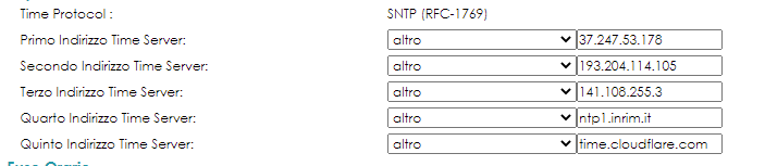

Old 27-09-2021, 09:35   #3096
strassada
Città: in quel di Venezia
Messaggi: 12463
il mio fino a pochi minuti fa segnava mezzanotte del primo gennaio 1970...
terza volta in una settimana che va via la corrente, che non so cosa stiano combinando in strada.
almeno ora sono passato da 126mbps a 143mbps
prova a cambiare server NTP, io uso questi
[/url]
il menu può essere diverso dal mio (ho l'8823 di Tiscali)
