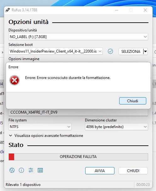

Ho provato a fare un nuova pendrive con Win 11 .194, ma rufus mi da errore se provo con il file system GPT invece con MBR tutto ok.
quale versione di Rufus? perchè la 3.15 funziona male mentre con la 3.14 va bene
E' proprio la 3.15
Ho provato anche con la 3.14 ma...

Secondo me è la chiavetta rovinata o malfunzionante. Puoi provare con un'altra?
Ho provato con una nuova mai usata 3.0 e una vecchia ciucciata 2.0 stesso errore.
