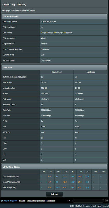

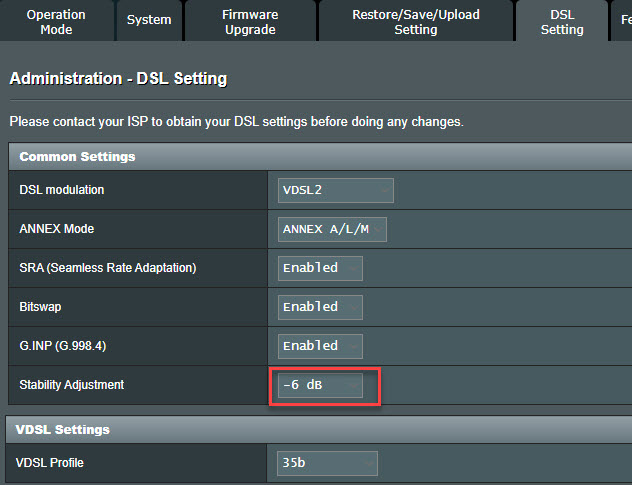

Old 08-09-2021, 18:23   #505
giovanni69
L'Avatar di giovanni69
Messaggi: 24191
Test di conversione di profilo 35b a 12 dB SNRm in 6dB: parziale
Tempo fa ho postato QUI un test con cui sperimentavo il passaggio da 12 a 9 dB SNRm in un profilo tipico a 12 dB con SOS. Tale profilo a 12 dB è voluto, ottenuto dopo problematiche accadute anche ad altri utenti e me lo sono tenuto, non essendo affetto da speedtestite acuta.
Qui sotto riporto la variante a -6 dB SNRm (il massimo range negativo disponibile) impostata nello 'Stability/Adjustment', applicato ad un profilo a 12 dB SNRm + SOS (nel mio caso).
Quello che ho notato però è il passaggio dell'interleave depth da 8 a 16 in down anche se credo sia un mismatching pure quel 8 e 8 del profilo a 9 dB.
Fw: 3.0.0.4.386_43563
EDIT: in realtà lo speedtest non cambia da 9 a 6 dB e rimane attorno a 150/151 Mbps in entrambi i casi. Quindi non è una conversione completa del profilo ma solo una forzatura di SNRm.

Old 08-09-2021, 19:16   #506
ness.uno
Messaggi: 2600
Credo che dietro un profilo SOS , non c'è solo l'aumento del margine di rumore, sarebbe troppo facile da baypassare, penso ci sia dell'altro, magari una limitazione a livello BRAS.
Ad esempio c'è chi riesce a farsi passare in 35b tramite operatore reparto tecnico, gli fanno l'upgrade, ma lo speedtest è sempre del profilo 17a, questo per il motivo che permane il blocco al BRAS, la richiesta, deve essere sempre evasa dal commerciale, la mia è solo un ipotesi, magari con un fondo di verità.
Ultima modifica di ness.uno : 08-09-2021 alle 19:22.
ness.uno è offline   Rispondi citando il messaggio o parte di esso
