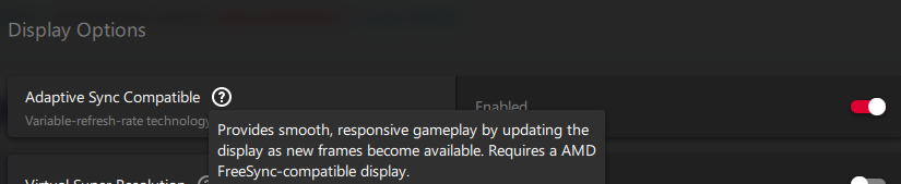

Installata la 6800xt presa 3 mesi fa alla lotteria del drop...
Subitissimo una domanda: come caaaaacchio si attiva il freesync?
Ci sono due opzioni nel pannello:
- Adaptive sync compatibile
- Sincronizzazione ottimizzata Radeon
Epilogo...
Old 04-09-2021, 19:31   #9754
LentapoLenta
Iscritto dal: Mar 2020
Messaggi: 3998
Visto la botta di che hai avuto, vai a caso… la imbrocchi di sicuro!
Old 04-09-2021, 19:35   #9755
AkiraFudo
L'Avatar di AkiraFudo
Città: Caput mundi
Messaggi: 1875
Il primo:
• Adaptive sync compatibile (VRR)
AkiraFudo è offline   Rispondi citando il messaggio o parte di esso
Old 04-09-2021, 19:35   #9756
Gyammy85
Città: Messina
Messaggi: 18789
Il freesync si controlla dalle impostazioni sotto il tab schermo, comunque di solito è attivo di default
Old 04-09-2021, 20:36   #9757
Raven
L'Avatar di Raven
Iscritto dal: Nov 1999
Messaggi: 31910
esatto!
Originariamente inviato da AkiraFudo Guarda i messaggi
Il primo:
thanx!
si si, visto...
Epilogo...
