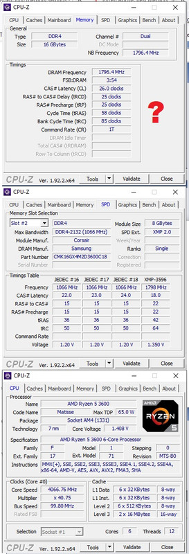

Ciao,
ho dovuto resettare il bios a causa di un black out che mi ha mandato in panne il boot.
Mo non mi ricordo come cavolo devo impostare il bios
Considerata che la conf è quella in firma, la cosa più stra sono le ram che vanno con parametri apparentemente casuali, di default andavano a 2133, ho provaot a metterle da un impostazioen del bios a 3600 e i numeri sono andati ancora più a casaccio
Qualcuno un po' più pratico riesce a dirmi al volo come impostare il bios?
Metto due screen per rendere l'idea di come si è impostato attualmente lato memorie (e anche uno lato cpu):

Il valore delle RAM che leggi và moltiplicato per 2.
Attualmente sei @3600
Devi però sistemare i timings che sono sballati...attualmente sei @26 mentre puoi mettere 18

Originariamente inviato da rob-roy Guarda i messaggi
si e anche gli altri valori delle memorie non sono quelli da specifiche del profilo, ma li devo impostare a mano uno ad uno? A me pare di ricordare che quando montai la nuova scheda b550 l'anno scorso c'era già il profilo preimpostato nel uefi, però ora non lo trovo. Ora se vado nelle impostazioni delle ram nel bios c'è una valanga di settaggi, non si capisce una fava

Devi cercare la voce XMP nella tua mobo (o DOCP) e abilitarlo. Dovresti vedere già l'opzione nella schermata "base", senza entrare nelle funzioni avanzate.
Si, 1.4V in idle è normale. Quando è in full si abbassa. Provare per credere

Originariamente inviato da BadBoy80 Guarda i messaggi
Grazie! Come dici tu c'è l'opzione apposita nella shermata base, ora le ram lavorano con i parametri come da profilo xmp.
Per quanto riguarda il disco nvme su cui è installato windows per caso c'è qualche opzione da toccare per farlo andare al massimo? Dopo il reset del bios ho l'impressione che qualcosa sia cambiato nel tempo di avvio, mi esce una schermata con la bandierina di windows, prima di caricare l'utente e portarmi al desktop, e una volta comparso il desktop la reazione non è immediata come prima, le appliccazioni in avvio automatico ci mettono qualche secondo a partire e se banalmente cerco qualcosa nel menu start, sempre subito dopo la comparsa del desktop, compare la rotellina di caricamento per qualche secondo... magari ricordo male ma mi pare che prima questi caricamenti non ci fossero, subito dopo il postdel bios vedevo per 1 secondo la scermata di caricamento utente (senza bandierina di win10) ed era subito tutto operativo, solo steam e discord si avviavano dopo qualche secondo, ma per via dei tempi di login suppongo.
ps: comunque sulle ram il Bank Cycle Time (tRC) si è impostato a 84 invece che a 64 come da profilo xmp, dite che devo chiamare il 112 per sicurezza o è uno dei tanti valori che non contano una fava? L'fsb:dram sta a 3:54 anche ora che il profilo xmp è applicato lato uefi, è normale?

Originariamente inviato da Therinai Guarda i messaggi
Purtroppo nn saprei risponderti, nel bios nn dovrebbe esserci nulla che limiti la velocità di un ssd pcie. Forse hai un aggiornamento di windows in background?
solitamente le ram dispongono di 2 profili XMP impressi nella loro memoria. uno più veloce e uno più rilassato, che promette più stabilità. Forse hai selezionato quest'ultimo. Cmq da 84 a 64ms nn cambia na ceppa... si sta parlando di MILLISECONDI, una cosa che l'essere umano fatica anche solo a concepire nel piano reale. per questa volta il 112 lo puoi lasciare stare

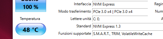

Avvia Crystaldiskinfo e guarda nella sezione: Modo di trasferimento se è tutto in regola

Ok, grazie ancora per i chiarimenti.
Ho guardato con crystaldisk info e in effetti dice che sta andando come PCIe 3.0 x4, che è corretto perché ho un nvme gen 3.
Vabbuoò a posto così, per capire come downvoltare la cpu vado a rompere nella sezione overclock, che con sto caldo qualche grado in meno non guasta
