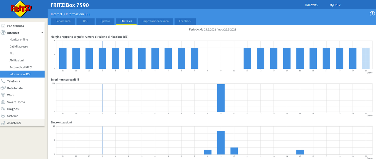

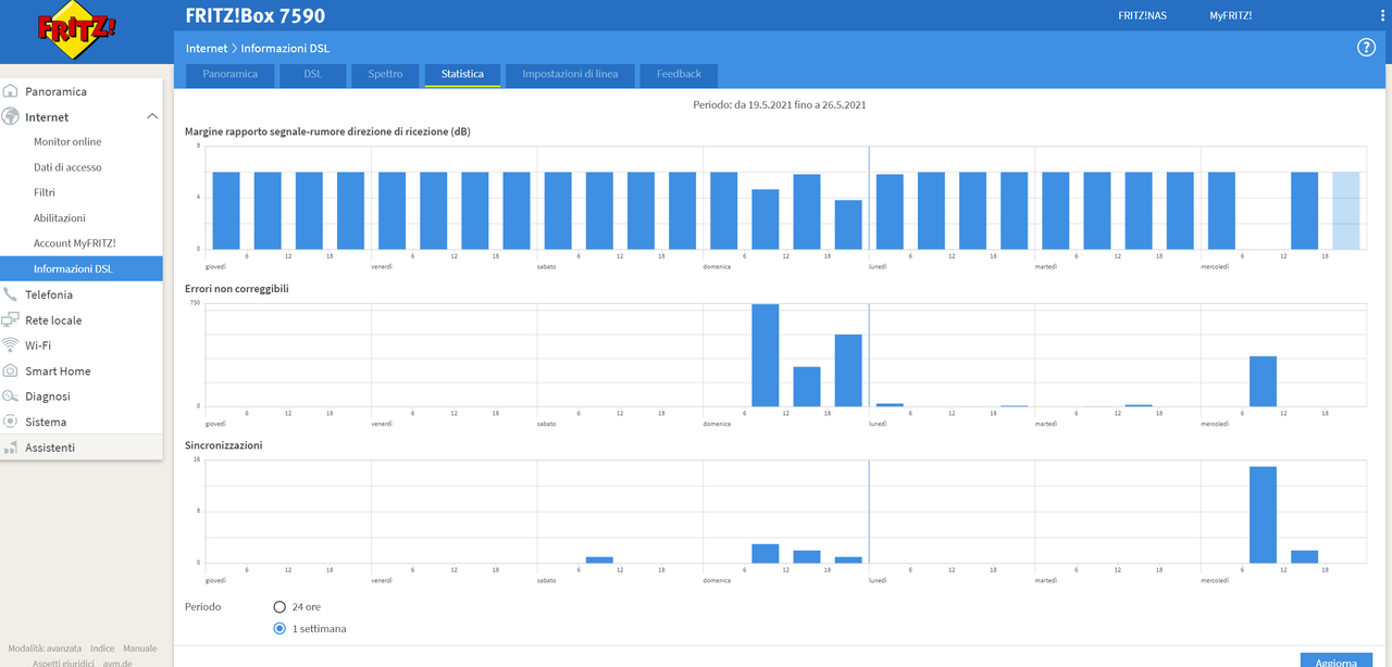

Anche a me in FTTC 30M ha iniziato da settimane a perdere segnale e non riagganciare più la linea. Rimisi il 7650 che avevo, poi feci qualche prova e si riconnetteva, ma solo a "freddo". In pratica, nonostante sia su una mensola ben areata, se si surriscalda perde la portante e amen. Per conferma gli puntai una ventola da PC sotto e dopo una ventina di secondi magicamente riprendeva linea. Adesso ho preso dalle amazzoni una ventola 120mm USB con selettore velocità e gommini, messa sotto al modem attaccandola alla sua usb posteriore e mai più avuto problemi. Quando avrò voglia lo smonto e metterò un paio di dissipatori in alluminio extra
non credo sia un problema di temperature, sono le stesse che ho da 7 mesi, sotto questo aspetto il 7590 è ottimo...io incomincio a pensare che sia il firmware 7.27 che fa abbastanza schifo, oltre alle continue disconnessioni che stanno continuando ogni giorno ora si è aggiunto anche una rilevazione di interferenza di 24 metri saltuaria, mai auto nessun messaggio di interferenze fino ad ora e a parte i firmware non è mai cambiato niente in 7 mesi.
Solo oggi è caduta 17 volte, fino a una settimana fa, se non la rifacevo io stava in up per mesi
Stasera appena ho tempo rimetto la recovery del 7.21 e torno ad un firmware vecchio che se non altro recupero anche quei Mbps persi ad ogni relase...già ci pensa la diafonia a tirar via portante su portante
I7 13700k - Cooler Master MasterLiquid 360 Atmos II LCD ARGB White - Asus Rog Strix Z790-F - 32Gb Trident Z DDR5 6000 - 1x Samsung 990 PRO 2Tb + 1x Samsung 990 PRo 1Tb - PNY RTX 5080 Epic-X RGB OC - Ali YS1000 watt - MSI MPG GUNGNIR 300R AIRFLOW White - Alienware QDOLED AW3423DWF

Originariamente inviato da ste-87 Guarda i messaggi
Please, facci sapere, se cambia qualcosa, per capire se sono disservizi del provider o se effettivamente la 7.27 su alcune linee da problemi.

Allora, tutto è possibile, ovviamente, in ogni caso, io se faccio speed test caricando la linea con dei download pesantissimi, trovo sempre grosso modo le stesse velocità di sempre, il che vuol dire oramai da quando il 7590 è stato "sintonizzato" sugli standard TIM con il famoso firmware studiato appositamente e quindi qualche anno fa con il 6.90 plus (se non ricordo male).
Tuttavia, secondo me, in questo periodo qualcosa è successo in casa TIM, perché la 7.27, io l'ho installata appena uscita e fino a qualche giorno fa, mai avuto differenze DSL di nessun genere. Poi, soprattutto oggi, ho notato che i metri sono aumentati di parecchio e infatti a conferma l'attenuazione sulla linea è aumentata a sua volta, pertanto il 7590 traduce l'inconveniente in una lunghezza superiore della linea alla sincronizzazione.
Non essendo in grado di fare grandi verifiche e/o misure, per adesso posso solamente azzardare ipotesi e cioè che a rigor di logica e a sensazione, secondo me, dipende da TIM. Pertanto, da parte mia, attenderò qualche giorno e se nulla dovesse cambiare proverò a sentire l'assistenza tecnica.
