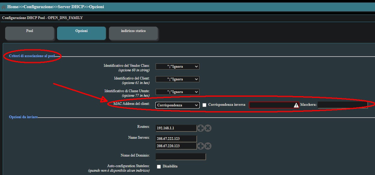

Ciao a tutti, ho la necessità di assegnare via DHCP un diverso DNS (open DNS family) a due dispositivi (PC e tablet).
Per questo scopo ho creato un DHCP pool secondario (con i DNS che mi interessano) e inserito le due reservation (IP + mac adderss).
Purtroppo i due client continuano a prendere l'IP dal pool primario.
Riesco a far funzionare la cosa settando su "criteri di associazione al pool" l'indirizzo mac di uno dei due (vedi immagine). Il problema è che è possibile impostarne uno solo (mentre me ne servirebbero due):
Avete suggerimenti?
