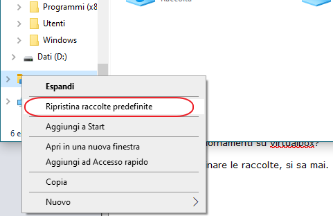

Li hai eseguiti gli aggiornamenti su virtualbox?
Prova anche a ripristinare le raccolte, si sa mai.
Beh sì: se lo fa anche in VBOX (ovviamente aggiornato) con fresh install di Win 10 non è questione di Raccolte "corrotte"... Ripeto cmq che, così come è molto più raro con certi programmi in funzione, potrebbe essere che alcuni utenti anche con le Raccolte abilitate non riescano a riprodurlo (= qualche programma che hanno installato in realtà allevia il bug). Serve un debugging accurato ma al 99% a questo punto è un vero e proprio bug di Windows, piuttosto vecchio tra l'altro come testimoniava quell'utente nel 2017 da Win 8.1 in poi...
