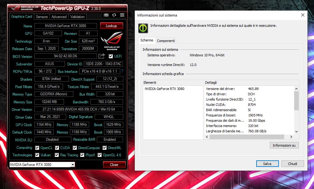

Originariamente inviato da oZonoRobotics Guarda i messaggi
ma sei sicuro di non aver messo lo switch del bios su silenzioso piuttosto che su performance?
Iceman tu a quanto puoi mettere il pl???
perchè dopo che ho sentito DarkNiko ho messo pure io 123% perchè non vorrei bruciarla il primo giorno hahahahha
Il Pl max che posso impostare è 123% 480w, ma io lo lascio a 100%, oltre scalda troppo, io le ventole le ho impostate che non superino mai il 70% e così mi resta intorno ai 70 C°.

Messaggi: 1365
io la scheda l'ho presa usata su a****n, quindi il tipo che l'ha avuta prima di me deve averci flashato sopra il bios della oc da quello che mi dite
qualcuno capisce se è il suo bios o meno?
comunque con 137% di pl arriva a 480w
ho provato anche a collegare alla presa del pc un misuratore di consumo elettrico e mi dice che il consumo totale del pc è 600w
quindi penso che sia impostabile fino 137% solo perchè il bios di partenza è 350w a differenza della oc che ha un vattaggio più alto già a stock
ho provato anche a collegare alla presa del pc questo
mistero...
edit. ho linkato delle immagini ma postimage sembra non funzionare
Si è il BIOS della oc quello, meglio così è una mod da fare subito sulle strix normali
Quello che hai tu è il bios della Strix non OC. Non capisco perché qualcun altro debba intervenire e creare confusione.
Queste le info del bios della Strix OC !!!
ma la strix non oc a quanti watt dovrebbe arrivare?
Apri GPU-Z e vai su "Advanced" e seleziona NVIDIA BIOS dal menu a tendina, come riportato qui:
Nel caso della mia (Strix OC), a default, cioè PL al 100% arriva sui 390W, se aumento il PL a +123% arriva a 480W che
rappresenta, non a caso, il 23% in più di 390W.
Col modello base (non OC), dovresti leggere valori diversi.

scusate cosi il resize bar è correttamente attivato?
