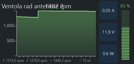

Se imposti che al minimo devono stare al 25%, stai limitando la curva pwm della ventola tra il 25% e il 100%. Pertanto, nell’impostazione che metti sopra, lo 0% corrisponderà al minimo del range impostato sotto, pari al 25%.
Tipo io la pompa, collegata in pwm, l’ho impostata che il range di funzionamento è 30-60%.
Così facendo, nell’impostazione della curva, allo zero % andrà al 30%, al 50% andrà al 45%, al 100% andrà al 60%.
mi posti alcuni screenshot del tuo aquasuite, controller fan e curve. non ho capito la questione dello 0 e 25%
cmq prendiamo un mio setup. questo è il setting di un canale fan (gli altri sono uguali, tranne i due delle pompe che variano leggermente).
questa una pompa e relativa curva
l'impostazione del canale fan ha ripercussioni sul funzionamento della curva, ma il grafico della curva è totale. utilizzando il setting automatico, quello che consiglio sempre di usare, puoi settare il comportamento più corretto di ventole e pompe collegate, in modo semplice e veloce. con il manuale, invece vai a settare ciascun punto specifico. come indicato sulla immagine che ti allego
mentre in automatico
il settings di ciascun punto è ottimizzato direttamente dall'aquaero. in base anche poi alla curve shape.
il reset dello shape a metà barra lo fa da tempo immemore se ricorso bene, lo fa pure sui miei. l'importante è quello salvato nell'aquaero.
Ok allora il bug dello shape che non tiene memoria è reale. Meglio, credevo ci fosse qualche problema sul io XT. Anche se è fastidioso perchè se volessi andare a modificare lo shape di un grado, non posso perchè come lo tocco mi riparte da 0. E' frustrante.
Comunque si si ho capito come spostarmi tra i vari punti e settarli anche manualmente, però la curva non l'aggiorna se applico delle modifiche alle fans, tipo vedo che se cambio il minimum power in FANS, non me lo cambia come per tutto il resto (tipo i nomi li cambia instantaneamente) anche in CONTROLLERS.
Qui un esempio, in FANS ho settato 40% minimum power, ed in CONTROLLERS rimane a 25% il minimo della curva, cioè non l'aggiorna. Forse c'è qualche passaggio da fare per farla aggiornare?
Ps: come si modifica questo accrocchio, nelle impostazione della TILE non c'è nessuna impostazione per cambiare la grandezza delle lettere:
Amd Ryzen 9950x3D//G.Skill 2x16gb 6000mhz DDR5//RTX 5090 Astral liquid cooled//Asus Strix x870-A//Samsung 990pro Pciex4.0 2tb//Thermaltake ThoughPower 850w//LG C4 oled 42" 144hz 4k//Aquaero 6XT//Edifier S360DB with Topping Dx3Pro+

no è corretta la questione fan/curva. sono due impostazioni distinte e stand alone, ma allo stesso tempo connesse. si influenzano a vicenda, ma i setting di una non vengono automaticamente riportati nell'altra.
cerco di spiegarmi meglio. il canale fan lo setti per avere un minimo e un massimo di voltaggio/pwm tra cui operare. questo avrà la precedenza sulla curva. se setti che la fan non deve scendere sotto il 40% di voltaggio/pwm, questa non si fermerà mai, anche se nella curva hai impostato 0 come valore di minimum power. il setting del canale fan non tiene conto della temperatura. è un "semplice" potenziometro.
la curva invece ha una funzione ben più specifica. gestisce ciò che ci colleghi (canali fan, led rgb, etc) in base ad un sensore di temp. è tutto legato a quest'ultimo. in base alla temp, regoli in comportamento del o dei canali fan ad essa connessi. il grafico sarà sempre da 0 a 100, non si modifica in base al canale fan.
prendi il mio setting delle fan. dal controller fan possono scendere a 0v. ma dalla curva non posso scendere mai sotto il 40% di potenza. questo significa che anche in condizioni favorevoli, le ventole avranno una velocità minima specifica. in questo caso la curva ha la precedenza sul canale fan. invece nel caso delle pompe, invece sul canale fan ho un minimo valore di 45% come voltaggio, ma sulla curva il 40%, in questo caso ha la precedenza il canale fan. stesso discorso per il maximum power.
se ad esempio vuoi che fino ad una certa temperatura le fan sia ferme (anche se è una soluzione che sconsiglio sempre), devi avere il canale fan settato come power/pwm a 0. sulla curva devi settare come potenza minima 0 e soprattutto devi settare una temp minima superiore a quella del liquido o altro sensore connesso alla curva. altrimenti non si fermeranno mai.
esempio pratico, fatto adesso sul mio setup:
per modificare i vari widget, devi prima sbloccare la finestra desktop e poi puoi modificare tutti i setting dei singoli widget. clicca sul lucchetto come in foto e poi ricordati una volta modificato di bloccarlo nuovamente. una volta sbloccato clicca con il tasto destro sul widget che ti interessa e scegli setting. attenzione che ogni singolo componente è modificabile e quindi hai il grafico, hai il banner, etc, etc.
Ok vedo che anche tu hai il "pastrocchio" con le scritte che si accavallano agli RPM nelle TILE con i grafici. No chiedevo se si potevano chessò allungare o rimpicciolire quelle, ma l'ho chiesto perchè già avvevo visto nei SETTINGS di quei grafici ma i menù sono ridotti all'osso con solo SETTINGS e DISPLAY. Ovviamente parlo di fare tasto destro sulla TILE intera, non sul grafico e basta, li ovviamente si andrebbe a cambiare le impostazioni del grafico. Ma a me interessa modificare la scritta che si accavalla con gli RPM che fa parte dell'intera TILE. Ma appunto non modificabile
Si ho capito in parte il tuo discorso, ok che sono interconnessi e che si regolano a vicenda. Non c'è uno che prevalica sull'altro a priori.
Quello che dico, forse sbagliando, che potevano farlo leggermente meglio il grafico, cioè aggiungendo anche la minimum power impostata da fan, perchè così devo vedere due menù per capire a quale valore minimo sta facendo riferimento e su quale basarmi se voglio metterlo in manual. Siamo d'accordo che sono piccolezze, non le dico come critica ovviamente.
Ps: Altra domanda come mai non vedo nessun power consumption nelle 4 voci? Dovrebbe essere la corrente erogata dall'Aquaero sui vari canali giusto? Vedo nel tuo screen che ha 180w di power consumptio, per caso avevi messo come sorgente un'altra cosa? tipo il processore?

Originariamente inviato da davide155 Guarda i messaggi
Puoi farlo basta che selezioni il rettangolo principale tasto destro settings vai su display e modifichi Left con Center o Right, per me meglio Center

Originariamente inviato da Andy1111 Guarda i messaggi
Perfetto grazie! Già meglio, ma se volessi spostarlo di pochi spazi si potrebbe fare? Invece che cambiare il parametro CENTER-LEFT, perchè così va un pochino sulla casella degli amperaggi
le scritte le puoi modificare cliccando sulle stesse. l'editor del desktop di aquasuite non è propriamente intuitivo, ma una volta imparato i vari trucchi si fanno delle cose interessanti, come ad esempio icone animate. in questa immagine ti indico l'icona della ventola:
sulle mie schermate desktop sono animate, girano (come qualcos'altro di questi tempi ), ma si fermano se gli rpm vanno a zero e ripartano al minimo segnale di rpm.
in realtà ho preso gli screen dalla schermata desktop di default che non uso mai.
ho due versioni della stessa desktop, colorata e semitrasparente per visualizzarla anche sul desktop di windows ed una ad alto contrasto.
ho solo qualche settings in più che visualizzo, ma solo un paio...
il power consumption è un valore che calcola l'aquaero in relazione al flusso del liquido e a 2 sensori di temperatura. lo devi configurare. praticamente quello che stai dissipando come calore. Capitolo 11.5 del manuale dell'aquaero. è un valore indicativo e non preciso.
