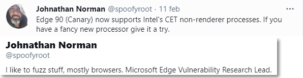

sono arrivato prima io di un giorno (13.2.21) ,
PS:
Gli attacchi di tipo code-reuse che partono dal browser, cioè, diventano parecchio complessi da portare a termine su macchine che supportano quella tecnologia in hardware
Non fatevi infine ingannare dal nome (Intel-CET) dato che è una tecnologia integrata anche nelle CPU AMD Ryzen 5xx0
ad ogni modo c'è anche l'articoletto su bleepingcomputer: Google Chrome, Microsoft Edge getting this Intel security feature
Da Intel Tiger lake (mobile) o AMD Ryzen 5xx0
