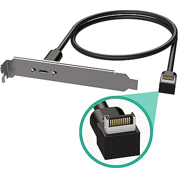

Originariamente inviato da ZanteGE Guarda i messaggi
Ops, hai ragione ! lo ho sempre cercato solo con il nome della piedinatura
Te lo dico xkè mi sono fatto una "cultura" su aliexpress per trovare una prolunga per la presa Type C del pannello frontale. Aveva un cavo ridicolamente corto..

Originariamente inviato da BadBoy80 Guarda i messaggi
Idem io con gli adattatori vari, ma usando solo "key A 20 pin" per fortuna mi veniva fuori comunque, ma il nome corretto è Type E !
Appro, visto che alcune MB hanno il connettore posto nella parte sotto agli ultimi slot PCIe, anche io mi sono spesso posto il problema ... quanto lungo lo hai preso, e soprattutto, per caso testato anche a 10 Gbps ?
Ho sempre il dubbio possa creare errori usandolo un cavo lungo.
Sulla mia per fortuna il case ha ancora la classica 20 pin piana, ho usato però l'altro connettore per mettere dietro una seconda Type C, va benissimo, ma con un cavo + bracket da quasi 25€
Proprio perché non capivo se quelli di ali o anche sull'amazzone, fossero realmente certificati a 10Gbps.

Messaggi: 3842
Ne avevo preso uno lungo 80cm per andarlo a sostituire completamente (smontando quello esistente e montando il nuovo) proprio perché il connettore Type E, sulla Unify, è posto nella parte inferiore.
In teoria dovrebbe essere 10Gb, perchè la velocità la determina il connettore, nn il cavo di per se. Ma non ho nulla con cui testarlo a quella velocità.... ho giusto una pennetta 3.2 Gen1 da 128gb e in lettura si assesta attorno ai 150Mb. Per sfruttarla a pieno avrei bisogno di un ssd nvme montato su box esterno certificato 10Gb ma costano una follia!!
Con spedizione e tutto ho speso meno di 14€. Se vuoi ti do il link del prodotto via MP.
Si, esatto, io lo ho testato con un NVMe/Type C sandisk, non mio purtroppo (o per fortuna, visto quanto costava ).
Se mi mandi il link in PM si, mi fai una cortesia, il prezzo mi sembra onesto, io ho preso un Link-UP perché ho anche il riser e va benone, ma costava 25€ il 40/50 cm... e quasi 40€ l'80/100 Cm ...
Tu in pratica hai preso questo
e un cavo type E to Usb C posto sul retro? giusto??
Però in questo modo posso assicurarti che al massimo viaggerai a 5 Gbs perché l'header per le 3.1 hanno quella banda massima.
Avevo pensato anch'io di usare la tua stessa soluzione per il pc muletto, ma alla fine nn valeva la spesa.
No, era un kit già composto, questo:
Si trova abbastanza facilmente cercando "LINKUP-Interno 10G Gen2 20 pin Maschio".
Mentre le porte davanti al case, sono collegate al connettore come quello azzurrino della tua foto.
AMD Ryzen 7 3700X, NH-U12A, Asus PRIME X570-Pro, G.SKILL F4-3600C16D-32GTZNC, MSI RTX 2080 AERO 8G, Gigabyte GP-ASM2NE6500GTTD, Adata ASX8200PNP-1TT-C, Gigabyte GP-GSM2NE3100TNTD, Windows 10 Pro
