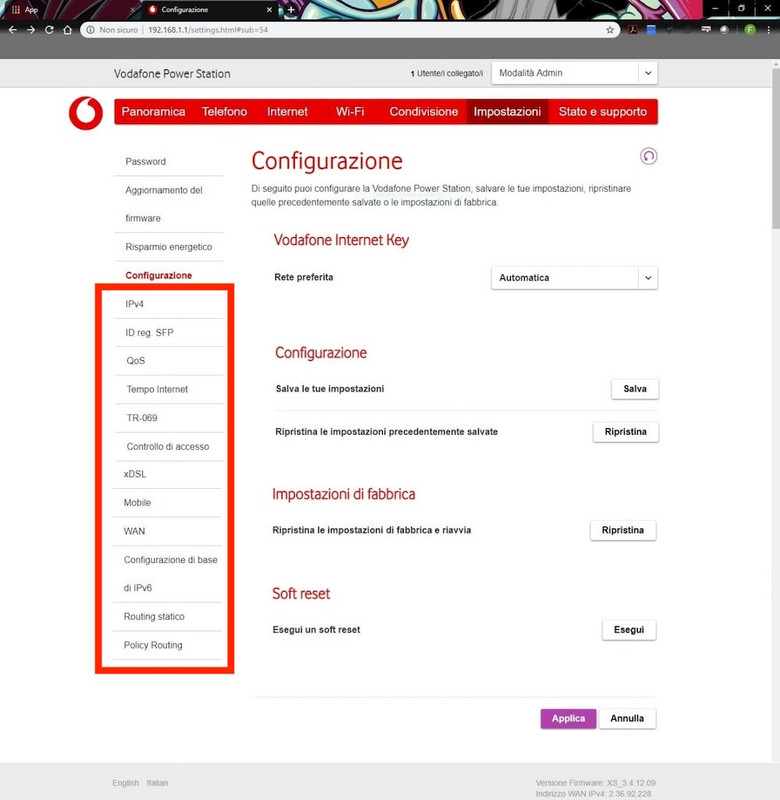

Old 04-01-2021, 17:21   #1622
ATX12V
Iscritto dal: Apr 2008
Messaggi: 2707
Originariamente inviato da moebiuss Guarda i messaggi
non sono assolutamente esperto, ma ho come l'impressione che si appelleranno al fatto che il non avere password di admin non sia un limite "all'utilizzo su servizi di accesso ad Internet offerti da altri operatori"
Infatti già oggi le Vodafone Station si possono utilizzare su altre linee di altri operatori, sono state aggiornate via firmware per farlo e sono in linea con la delibera.
Il non accesso alla modalità admin non impedisce di utilizzarle su altre linee, aggiunge solamente alcune opzioni di configurazione non essenziali al funzionamento del modem, cioè queste elencate nel caso della Power Station:
ATX12V è offline   Rispondi citando il messaggio o parte di esso

Old 04-01-2021, 17:25   #1624
Teils
L'Avatar di Teils
Iscritto dal: Jun 2002
Città: Marte
Messaggi: 1112
Originariamente inviato da ATX12V Guarda i messaggi
Quelle funzioni sono intanto presenti ed utilizzabili da persone che sanno cosa farsene quello screan tra l'altro l'ho fatto proprio io. E se interpreto letteralmente alla lettera la delibera dice che deve essere eliminato qualsiasi vincolo tecnico e software pertanto il modem è mio e se voglio inibirgli l'accesso tramite TR69 ne ho il diritto ho la cagata introdotta con il super wifi
Il Milanese Imbruttito
Teils è offline   Rispondi citando il messaggio o parte di esso
Old 04-01-2021, 17:35   #1625
ATX12V
Messaggi: 2707
Originariamente inviato da Teils Guarda i messaggi
Ma la delibera, come hai riportato, dice:
che ne limitino l’uso su servizi di accesso ad Internet offerti da altri operatori
E quelle funzioni non limitano ne bloccano l'accesso ad internet di altri operatori.
Il Super WiFi te lo può inserire solo Vodafone quando sei con la loro linea.
L'accesso al TR69 è possibile solo sotto linea Vodafone visto che c'è bisogno dell'autenticazione della linea di altri operatori.
La delibera l'hanno recipita in quanto nelle impostazioni c'è la configurazione per il modem generico da utilizzare con qualsiasi linea.
Old 04-01-2021, 17:45   #1626
Teils
L'Avatar di Teils
Città: Marte
Messaggi: 1112
La TIM la recepita fornendo a tutti la password admin ed eliminando le castagne dal fuoco
Old 04-01-2021, 17:53   #1627
ATX12V
Messaggi: 2707
Molto probabilmente c'erano delle opzioni di configurazione nella modalità Admin che ne impedivano l'uso su altre linee.
Mi pare si voglia usare questo espediente non per usare la Station su altre linee ma solo furbamente per avere accesso alla modalità admin e mantenere la linea Vodafone. Per poi continuare a lamentarsi a morte dei bug e dei problemi visto che la modalità admin non risolve niente.
