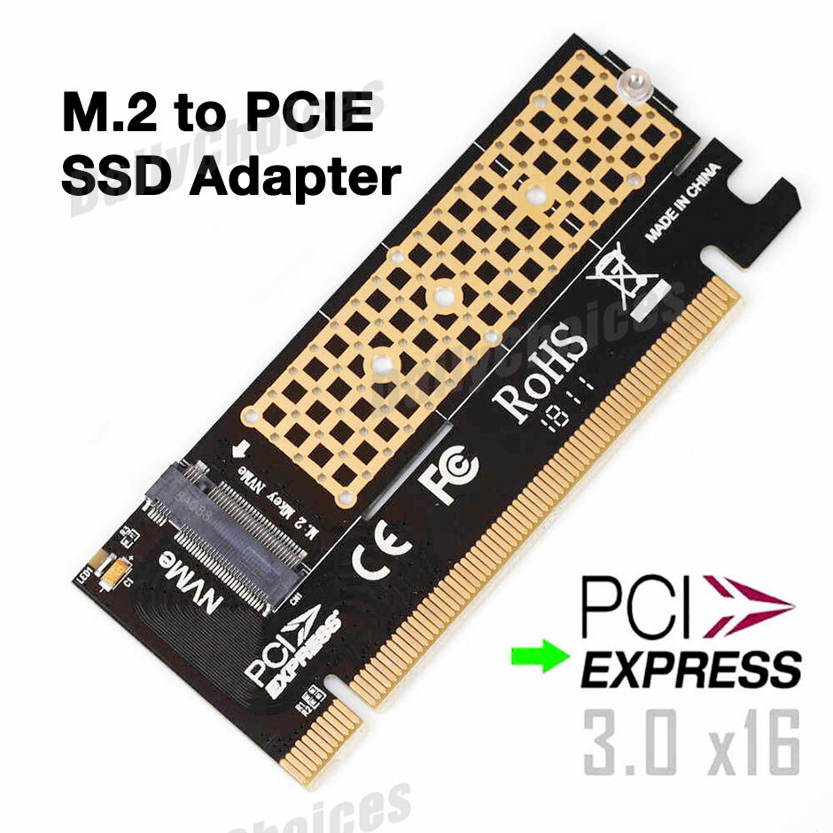

Ottimo per la Hyper ! e Buono a sapersi, a questo punto dovrebbe andare anche sulle altre Asus, e forse anche altro costruttore, oppure da bios hai dovuto configurare lo slot come Hyper/Bifurcation ?
Aspetta! Sul sito ufficiale ho trovato questa descrizione:
La scheda ASUS Hyper M.2 x16 Gen 4 è compatibile con la funzione RAID-on-CPU delle piattaforme Intel® X299, Z390, Z370 e di quelle future, e supporta il RAID PCIe 4.0 NVMe sulle piattaforme AMD TRX40 e X570. Le corsie PCle CPU inutilizzate possono essere assegnate allo storage, consentendo di creare un array RAID avviabile con un massimo di quattro SSD M.2*.
*Il supporto degli SSD M.2 dipende dal design della CPU e della scheda madre. Si prega di controllare le specifiche e il manuale d'uso della scheda madre. Aggiornare al BIOS più recente e impostare le impostazioni di biforcazione PCIe prima di utilizzare la funzione NVMe RAID.
Quindi forse c'è il sistema per usare i 4 slot della Hyper tramite RAID anche in queste condizioni?
Originariamente inviato da ZanteGE Guarda i messaggi
Si, va benissimo, CSL non è male come marca, e potrai in futuro metterci ssd più veloci con quel dissy, il Crucial che dicevi non ne ha bisogno, per come è configurato non scalda ne il suo controller ne i chip nand.
Anche quest'altra non è male e ha anche un altro slot per un eventuale M.2 SATA (ok sto esagerando coi dischi, lo so )
Sarebbe da approfondire, ma lo leggo semplicemente come:
puoi utilizzare le linee PCIe della CPU che ti avanzano (nel tuo caso 8, non 16, perché 8 sono sulla GPU) per usare la funzionalità "RAID PCIe 4.0 NVMe".
Questo per me vuole dire che potresti fare un raid con 3 SSD di sicuro, forse anche 4 (ma non sono certo di quello PCIe 4.0 x4 che deriva dal chipset x570, il secondo M.2 per intenderci.
Il limite di 4 che ti dice, è ad esempio nel caso tu non montassi una GPU.
Leggendo alla lettera sarei certo dei 3 ssd nel tuo caso, il dubbio mi viene dal fatto che sulla mia posso anche mettere i due M.2 in raid, nonostante come sulla tua solo uno sia attaccato alla CPU, l'atro è agganciato al Chipset come per te.
Originariamente inviato da Axelion Guarda i messaggi
Non del tutto, a parte essere leggermente esagerato in dissipazione, questo si l'SSD SATA in più utilizzerebbe uno dei tuoi attacchi SATA della MB, non sarebbe uno in più. Ok quindi per una pura questione di spazio, ma non per altro.
Tanto per dire, andrebbe benissimo uno di questi https://i.ebayimg.com/images/g/yDoAA...mK/s-l1600.jpg
Ma anche i due che hai linkato.
Io ad esempio mi ero preso qualche anno fa un set di questi: https://www.asus.com/us/Motherboard-..._X4_MINI_CARD/
Ne sto usando uno per MB, e gli altri di scorta

Intendi mettere in raid i 2 SDD nella scheda madre coi 2 nella Hyper? O c'è modo di arrivare a 3 nella Hyper così com'è? Puoi spiegarti meglio?
Mmm... allora che ne pensi di questo? Andando a sfruttare la porta PCIe x1 il Crucial perderebbe in prestazioni?
2 sulla Hyper + 1 nello slot M.2 principale, perché derivano tutti dalla CPU, e non dal chipset.
Se poi sei fortunato, potrebbe permettertelo tra questi 3 e il quarto, cioè quello nel M.2 che deriva dal chipset (è quello per cui ho qualche dubbio).
Mi sa che è PCIe 3.0 x4, non x1, quindi in un connettore x1 non sono certo funzioni, però si, perderesti poco meno del 50% delle prestazioni del Crucial.
Visto il costo molto simile meglio il primo che hai girato (il CSL), non ti serve il dissy, ma era un ottimo adattatore.
Allora non è una soluzione che mi interessa, dato che per unire quei 3 dischi uso già la funzione "spazi di archiviazione" di Windows che trovo molto più versatile del raid; speravo di poter attivare il terzo e il quarto slot sulla Hyper in qualche modo via raid 0, visto che ogni disco verrebbe usato singolarmente di volta in volta e non in simultanea: speravo che la Hyper riuscisse così a gestirli, alternandoli alla bisogna.
Appena preso, grazie
