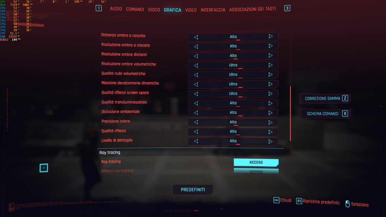

Dopo un calvario durato mesi..........
Da notare il ray tracing sul granito!
Una scheda assurda,in rdr2 maxato in 4k a frame sciolto a 2 ghz,max 56 gradi!
Rumorosità prossima allo zero con le ventole a 85%.
Stasera la stiro bene con cyberpunk.
