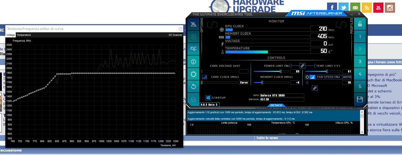

Ragazzi vedo che tutti fate downvolt. Ma come si fa? Ho ab è arrivato controllo voltaggio in impostazioni ma non si sblocca lo stesso. Ci vuole l’ultima beta?
Originariamente inviato da Blee Guarda i messaggi
Ah, è bloccato l'undervolt?
no non è bloccato, semplicemente dovete dimenticarvi degli slider riguardanti volt e clock che vedete nell'interfaccia grafica di afterburner.
con afterburner aperto premete CTRL+F
vi si aprira una schermata dove c'è un grafico X,Y corrispondenti a volt e frequenza. guardando in basso beccate i volt desiderati, al quadrello corrispondente lo alzate alla frequenza desiderata e premete "applica" ossia la spunta a V sul pannello afterburner
ora la vostra scheda manterra i volt che vete deciso e la frequenza (ovviamente i tagli di pl e temp sono sempre presenti)
PS gli slider sull'interfaccia grafica riguardanti temp e PL dovete sempre tenerli maxati ovviamente, semplicemente non toccate quelli dei volt e della frequenza

Originariamente inviato da jing1988 Guarda i messaggi
non devi usare il voltaggio , ma il clock.
https://i.postimg.cc/d1jr2ydP/screenshot-312.jpg
guida veloce :
fai un benchmark e vedi piu o meno a che voltaggio sta la tua gpu sotto carico in base al pl o alle temperature
poi agisci su quel voltaggio creando una curva in 2 minuti tipo quella della foto sopra
scegli il voltaggio che tiene nei giochi sotto carico e alzi l'asta finchè non arriva al tuo obbiettivo , per dire 850mV @ 1900 o 900mV a 1900
poi abbassi tutte le altre avanti a 1900 e testi.
se vuoi fare prima puoi calare la frequenza finche tutte non stanno sotto il target ( 1900 in questo caso) e poi alzi il valore che devi alzare , e applichi dovrebbe creare la curva da se. anche se vai un po a perdere in risparmio energetico in uso moderato
quella che vedete sopra tiene prestazioni uguali ad una scheda stock , ma se avete un pl buono e non di merda come la mia EVGA potete anche puntare ai 1950/ 1980 stabili pur tenendo la gpu fresca sui 950 mV senza turboreattori accesi
Ok , ma quindi se voglio cambiare solo voltaggio e non la frequenza, facciamo di 10 in 10 fino a che può essere stabile con quella frequenza originale, posso farlo? oppure mi cambia automaticamente la frequenza. Dovrebbe essere come afterburner di adrenalin AMD, quindi posso scendere di voltaggio senza toccare niente altro giusto?
Se per dire la tua GPU sta a 1980 a 1.05 V e vuoi abbassare il voltaggio , apri la curva e per dire vai su 0.95 e lo alzi fino a 1980 e tuti gli step successivi li metti sempre a 1980. ( O segui la.procedura per farlo in automatico .
In questo modo starà a 1980 ma a 0.95
Ok, quindi lui in automatico , in base al V. associa freq. diverse se non ho capito male, quindi le devo rettificare. Invece afterburner su AMD adrenalin mi permetteva di cambiare anche solo il voltaggio
No le metti tu a mano sulla frequenza massima che vuoi avere al voltaggio massimo che la GPU tiene senza andare in throttling.
Lui calcola in automatico quelli dietro.
