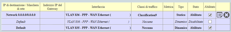

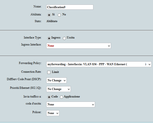

curiosit�: cosa c'e' in classification9 cliccandoci sopra ?

� strano...
con il "none" in ingress non sarebbe valido infatti non fa neanche salvare...
io in ingress ho "PTM Termination 835" e se metto none diventa uguale al tuo (salvo che si chiama classification10 ma penso non cambi niente...) pero' oscura "applica"
a questo punto te chiedo n'ultima cosa:
dentro network 0.0.0.0/0.0.0.0 del routing che ci sta ?
perch� anche quello con la subnet universale 0.0.0.0 non dovrebbe validarlo proprio

infatti c'� qualcosa di strano
una regola preimpostata ma che non pu� funzionare cos�
