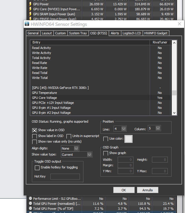

Scusate, avevo già fatto la stessa domanda ma non la trovo più nelle paginie indietro
cmq, da AB come faccio a vedere i mvolt della GPU? non trovo più la linguetta per abilitarla....
grazie!
non li vedevo manco io , li ho aggiunti ha hwinfo64
ho difficoltà anche in quello, ho abilitato HwInfo.dll ma di linguette con mvolt proprio non le vedo

con time spy ho visto per la prima volta 325w su gpuz
le devi mettere da qui cerchi il valore di voltaggio che vuoi e lo mostri

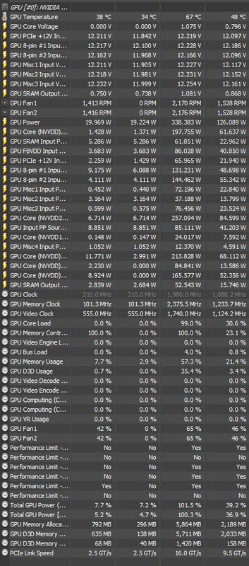

si punteggio in linea.
Comunque non capisco perchè a Super Position non riesco a salire più di 386W.
Ho riprovato al volo altro test e scarico tutti 450W... mistero...

sto provando oc scanner , per vedere se funziona con questa 3080 , e vedere se recupero quel che perdo con il pl.
fosse almeno sculata ...

fatto oc scan , ma non è cambiato quasi nulla
sta scheda è castrata nel tdp

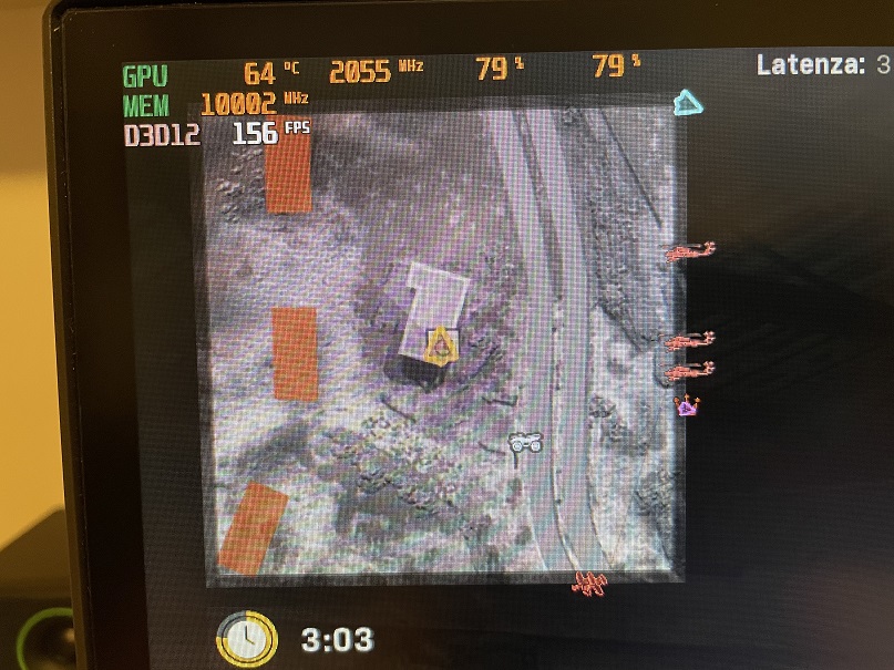

@fraussantin
ecco i valori dopo il bench RTX demo che mi hai passato ieri

Originariamente inviato da Kaider Guarda i messaggi
@fraussantin
la tua va bene cavolo
allora che sia difettosa la mia?
ma per le temp hai risolto?
